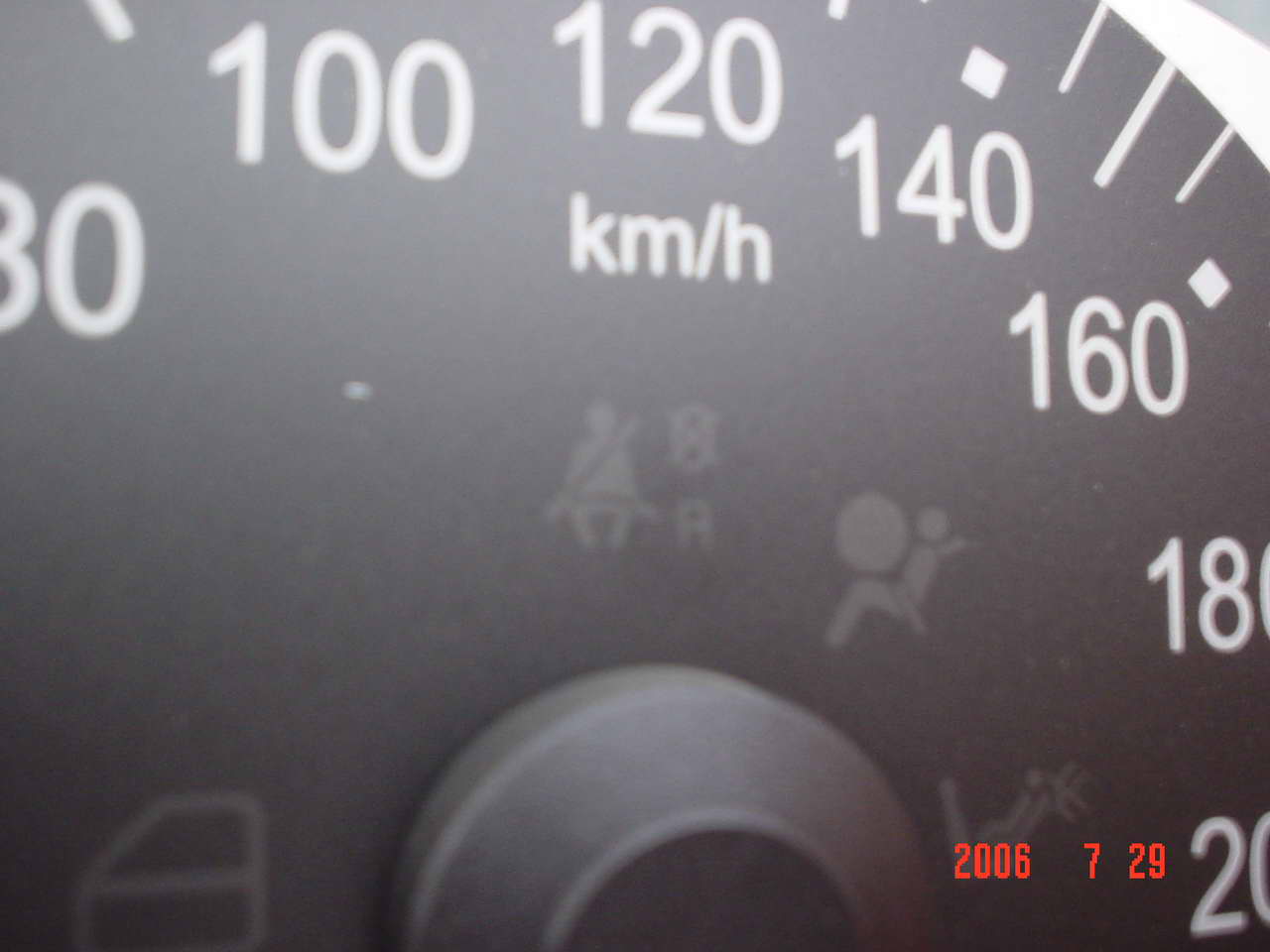

    Przyjechał gość, pali się główna kontrolka poduszek. Po zbadaniu 2 błedy: poduszki z tyłu i czujnik w fotelu pasażera. W aucie 8 poduch. Auto świeżo kupione, ale podobno wymieniali licznik. Załączam zdjecia. Pytanie czy ktoś spotkał się z doatkową lampką, która jest na zdjeciu?? Czego ona dotyczy iczy ten błąd poduszek może byc zwiazany z tą lampką. Po rozebraniu licznika okazuje się że w miejscu tej kontrolki brak żarówki(SMD). Ktoś się spotkał z tego typu problemem??

    Jesli z ta wiedza chcesz sie brac za układy Airbag lepiej sobie odpuść, na zdieciu trzy kontroli
    1- głowna od poduch
    2- zapięcia pasów
    3- wył. poduszki pasażera, i pewnie o tą kontrolke Ci chodzi. Wystepuje ona w francuskich i włosk wozach.

    czesto powodem zapalania sie kontrolki poduszek w stilo jest zbyt duzy opor zlaczek przewodow ja z tym problemem radze sobie poprzez ominiecie wtyczek pod siedzeniami i bezposrednie lutowanie przewodow

    żaden sensor, tylko niekontakt.
