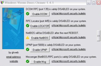

    Log nie jest moj. System zostal przeskanowany programami: ewido, ssfsetup1_0, xclean_micro. Te dwa pierwsze zostaly juz zdeinstalowane.
    Co do wwdc to wyglada to tak:

    DNSy sa poprwane.
