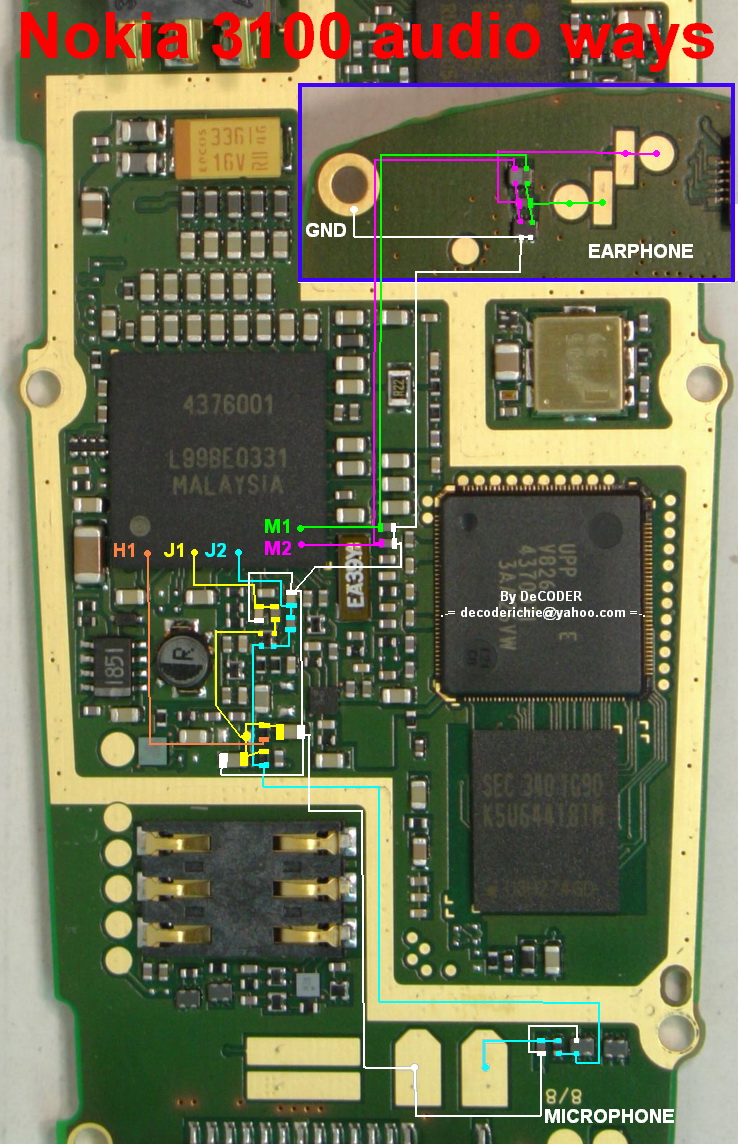

    witam mam tel i ma wyrwane wraz z polami lutowniczymi uklady od glosnika ktos podejrzewam probowal zdjac wys chyba srubokretem i brak glosu w glosniku uratowac moze obejscie czy jest cos takiego dzieki

    Jeżeli ten Twój majster nie maiał za duzych tych śrubokrętów albo nie użył klucza francuskiego to podobny rozkład ma N3100 podepnij się albo do dławika albo dalej jak wyrwał wszystko . Prześledź to w powiększonym okienku, zielona i fioletowa linia.

    to juz robilem jak sie wepne to fon sie nie wlacza odepne ok myslalem ze zwarcie ale uzywam lakierowanego nigdy nie bylo problemu
