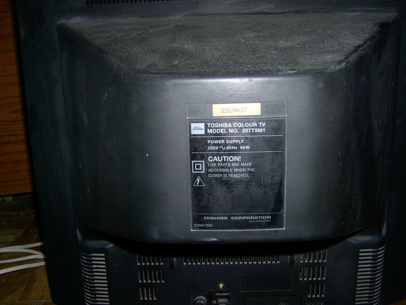

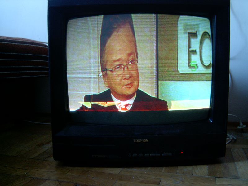

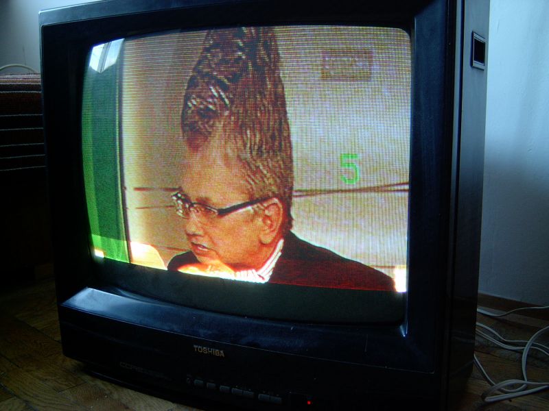

    Mam telewizor, który choć nienajnowszy ale kolory ok i dobrze działa tak w kablówce UPC jak i anteną. Niestety ostatnio nasiliły się "jajowate głowy", a obraz zaczął się podwijać od dołu.
    Czy jest na to (prosta) rada?
    Telewizor to Toshiba 207T9m1.
    Szczegóły na załączonych zdjęciach.

    ze zdjęć wygląda że zawęża dolną część obrazu, czyli mamy złą linowość pionową obrazu.
    usterka to:
    - zwarcie międzyzwojowe w transforatorze odchylania pionowego,
    - lub uszkodzenie wzmacniacza końcowego odchylania pionowego ( utrata m.in pojemności kondensatorów w układzie sprzeżenia zwrotnego).
    możesz zobaczyć czy masz jakiś potencometr od regulacji linowości pionowej, choc przy takich zniekształceniach nie bedzie to jego wina.
    poszukaj jakie to chassis na płycie tv bo nie moge znalezc na google nawet tego telewizora :( wtedy podamy Ci jakie elementy sprawdzisz.

    Rada jest prosta, trzeba wymienić kondensatory: C311, C316, C317, C325.
    Ponadto trzeba obejrzeć inne elektrolity i wymienić profilaktycznie wszystkie te, które mają skurczone koszulki lub ślady wycieku pod nimi.
    Uwaga na polaryzację /+, -/ elektrolitów!!!
    Następnie obejrzeć dokładnie płytę i przelutować podejrzane punkty.
    Na koniec potencjometrem R351 wyregulować właściwa wysokość obrazu.

    PRzelutowałem kondesatory.
    Niestety efekt ten sam - nic sięnie zmieniło.
    Czy można coś jeszcze poprawić? Dysponuje Pan może schematem tego telewizora?
