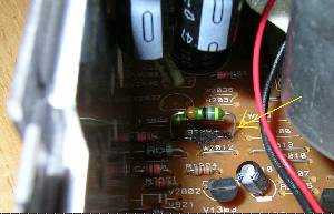

Jaki rezystor w zasilaniu Blaupunkt Lubeck RCC45 obok silnika magnetofonu?

    Zwęglony rezystor w zasilaniu - niestety wartość nie do odczytania ani też numer na płycie. Może ktoś wie co tam fabrycznie siedziało (proszę nie sugerować się co teraz jest tam włożone). Jest to po lewej stronie radia obok silnika magnetofonu (swoją drogą bardzo częste uszkodzenie w tym modelu)
    • rez.jpg (11.73 KB) Musisz być zalogowany, aby pobrać ten załącznik.

    Zapewne chodzi Ci o R2003, ja już mam grzebane radio i ktoś tam włożył 1,8 Ohma. Tylko że jednak ono leży więc to nic pewnego.

    Mam ten niby schemat z forum ale nie podali tam wartości rezystorów a tylko numery do mechaniki i półprzewodników.
    Na razie założyłem równolegle 2 * 49 Omów i radio ożyło, tylko mam podświetlenie ciemniejsze. Kiedyś już takie coś robiłem ale nie zapisałem sobie wartości i z tego powodu jest problem.

    10 OHM 1W taki ja mam w swoim tzn.pasek braz czarny czarny
