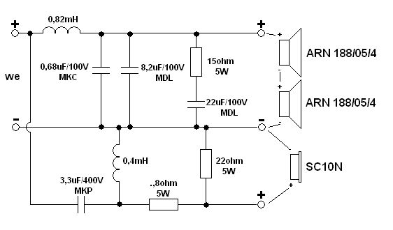

    Chciałbym złożyć kolumny na tych głośnikach. Mój znajomy robił kiedyś na takich i grało mu to przednio. Niestety kolumny sie sprzedały, a on nie ma schematu zwrotnicy. Znalazłem coś takiego na zagranicznych forach.
    Czy taka zwrotka się faktycznie nada? Jeżeli nie, to proszę o poprawki:)
    Zwrotnica do kolumn z 2x ARN188 + SC10N - czy schemat jest odpowiedni?

    hola hola ... jest to zwrotnica mojej konstrukcji ...
    w woli scisłosci w tłumiku ma byc 2,2 i 22 lub 1,8 i 27 Ohma w zaleznosci jak tłumiłem ... sprzedałem tych zwrotnic ponad 10 par ...

    --killer-- skoro ty to projektowałeś, to czy możesz mi wyjaśnić, dlaczego tam są 2 kondensatory równolegle (MDL+MKC) i dlaczego w korektorze impedancji akurat takie wartości rezystora i kondensatora przyjąłeś? Jak to liczyłem wg ogólnych wzorów wartość rezystora to 1,5*Rz, a Rz to przecież 8ohm. No i analogicznie C=Lz/Rz, a Lz (ind głosników)= 0,4+0,4 = 0,8mH , Czyli R=12ohm, C=0.8mH/12....itd. W programach do obliczania tez wychodzi jeszcze naczej:/.....

    po co tyle zbednych pytan
    kondensatory sie sumuja
    a korektor impedancji nie licze z gotowych wzorów
    schemat jest dobry .. jesli robisz taki sam zestaw .... to rób kopie jak juz posiadasz........ tylko rezystory dopracuj
    pozdrawiam
    wzór by wyliczył 7 ohm i 16 uf .. mmhh chyba hehe
