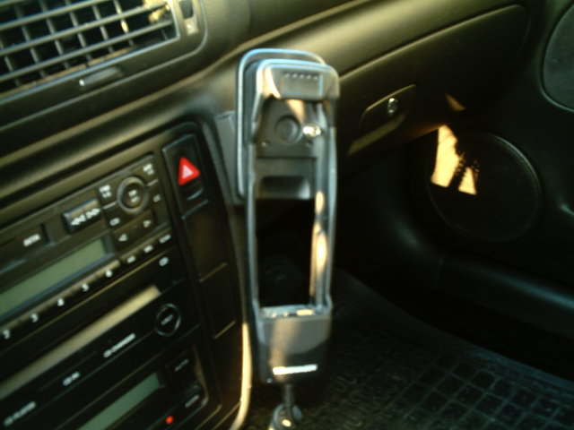

    W WV Passat B6 oryginalnie montowany jest zestaw głośnomówiący do Nokii 6310i. Testowałem go na Nokii 5510 i wszystko było w porządku. Kupiłem na allgro Nokie 6310i w nowej obudowie i zestaw nie działa z tym telefonem. Telefon po podłączeniu z zestawem normalnie sie ładuje, ale nie wykrywa zestawu tak jak 5510. Czy możliwe, że zostało uszkodzone przy wymianie obudowy... Czy w Nokii 6310i można wymienić gniazdo sytemowe i czy wymaga to lutowania....?

    jesteś 100% pewien, że to jest CARK-91??
    bo po podanych przez Ciebie objawach wygląda mi to na jakiś "zamiennik"
    tylko CARK-91 nie miał problemów z komunikacją z 6310/6310i
    wszystkie "klony" prawidłowo działają z 5110/5130/6110/6130/6150/6210/7110, ale z 6310/6310i mają ładowanie i nie wykrywają tela
    podaj dokładnie producenta tegoż zestawu
    jak możesz, wrzuć jakąś fotę
    pozdro

    Zestaw jest 100% oryginalny. Fabrycznie montowany ...

    to NIE jest CARK-91
    to jest coś "made by VW" lub coś innego
    jak toto działa z 5110, to tak jak pisałem wyżej
    z 6310/6310i NIE MUSI działać - nie wykrywa ich
    jak masz gdzieś w zasięgu 6210 lub coś z ww modeli - sprawdź
    jak wykryje i będzie działać, to zestaw jest ok
    pozostaje wtedy "wizyta" u VW i zapytanie o cenę (może zaboleć)
    daj znać
    pozdro

    Musisz miec rację jak na 5110 ten zestaw chodzi. Auto jest z rocznika 2001 więc pewnie zrobione pod inne modele. Jutro sprawdzę ten zestaw na innej 6310i. Dziękuję i pozdrawiam
