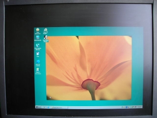

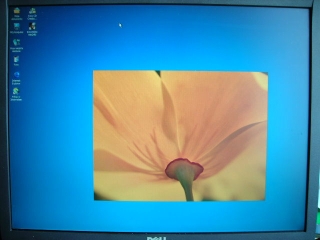

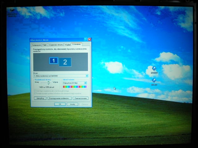

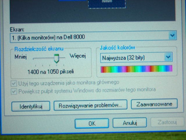

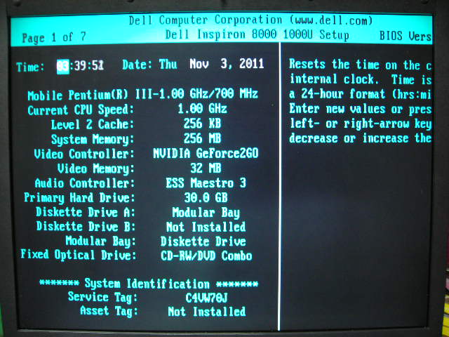

    Mam problem z tym laptopem zainstalowałem system, sterowniki a tu takie coś jak na zdjęciu, próbowałem w biosie ale nie moge zmieniać stron (PAGE 1 of 7) tylko ustawienia daty i zegara.
    Proszę o pomoc jeśli ktoś wie jak przesunąć obraz, rozdzielczość i ustawienia nvidia też ruszałem ale bez rezultatu, jak powiększe rozdzielczość do 1200x1600 pasek znika tak jak by komp myślał że ma większy ekran.
    Zdjęcie pierwsze przedstawia maxymalną rozdzielczość, a 2-gie 1280.

    Na tym mniejszym obrazku naciśnij Fn + F7
    Będziesz miał na cały ekran :)

    Próbowałem. niestety to nie to, obraz w biosie jest za bardzo powiększony a w ustawieniach ekranu zainteresowała mnie taka fraza: "Ekran: (kilka monitorów) na Dell 8000" i faktycznie obraz wygląda jak by był podzielony na 4 ekrany. Jeszcze pytanko, którymi przyciskami zmienia się strony w biosie w tym dellu ?

    Zmiana stron to Alt - P
    Jakiej wielkości jest matryca i jakiej rozdzielczości ?
    14 czy 15 "
    UXGA , SXGA+ czy XGA ?
    Którą wersję masz biosu i jaki model grafiki ?

    Masz rozdzieloczosc 1400x1050 czy 1600x1200? Przeciez nie wyswietlisz obrazu z wiekszej ilosci punktów niż ma maryca. Dlatego patrzysz na pulpit przez okno o rozdzielczosci matrycy. Dla mniejszych rozdzielczosci masz dopasowanie 1:1 wiec zmniejsza obraz. TO można zmienic w biosie lub w sterowniki karty graficznej.

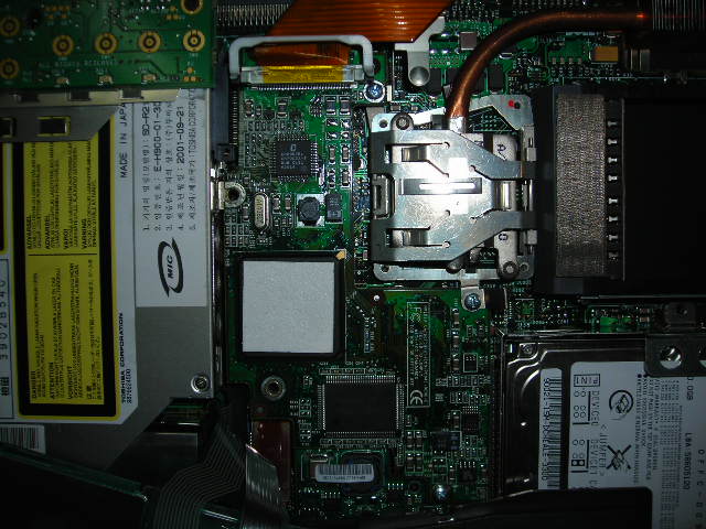

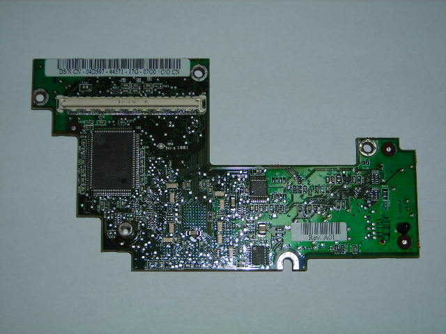

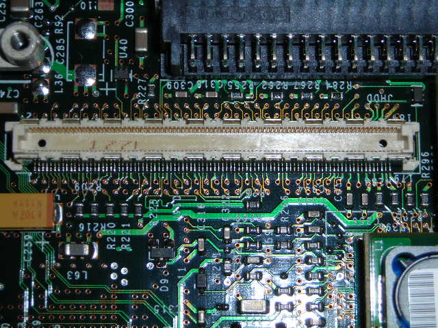

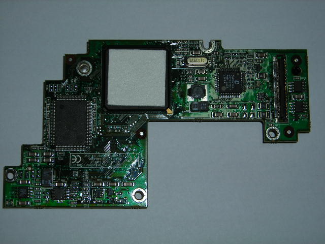

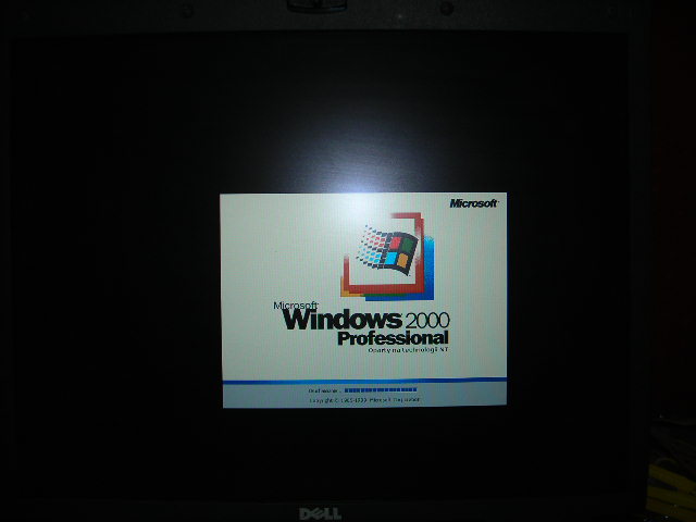

    Bios wgrałem na początku najnowszy sciągnięty ze strony della ale nic to nie zmieniło, laptop nie miał przekładanej matrycy ani karty, karta jaka siedzi w tym laptopie to Geforce 2 Go 32MB, zamieszczam zdjęcia gniazda oraz samej karty, wszystko jest kompletne i nie brakuje żadnej części. Przedstawiam zdjęcia z biosu gdzie widać wcięcie obrazu wersji biosu i niżej to samo, rozdzielczość jaką ma to 1600x1200. Z tego co wiem laptop leżał około roku bez użytku :/. Pytanie czy wy w swoich laptopach też macie napis że "kilka monitorów na dell" ?

    Widzę że konfiguracja jest taka jak w dniu zakupu.
    Nic w nim nie było zmieniane.
    U mnie też jest w windowsie "kilka monitorów na dell" i wszystko jest OK.

    Twoja matryca kolego seba7805 posiada rozdzielczość 1400/1050, a laptop wyświetla obraz o rozdzielczości 1600/1200(widać to na zdjęciach - drugie zdjęcie przedstawia obraz w rodzielczości 1024/768, a nie 1280/1024).
    Nie jestem pewien, ale ten laptop chyba może współpracować z wieloma matrycami o różnej rozdzielczości(co nie oznacza, że ze wszystkimi!) i nie trzeba mu ręcznie przypisywać modelu matrycy.
    Albo masz uszkodzoną taśmę(uszkodzone linie odpowiedzialne za komunikację matrycy z laptopem-nie wiem nawet czy możliwe), albo ktoś podmienił matrycę i wstawił niekompatybilną z tym laptopem.

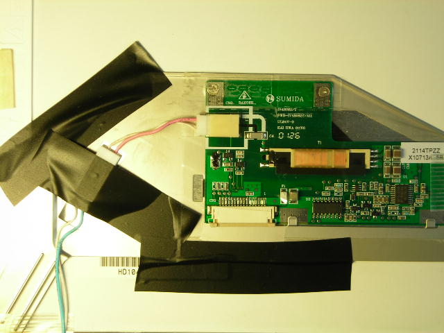

    Rozkręciłem ekran, po moich oględzinach stwierdzam że chyba ktoś maczał już w tym paluszki, przewody poprzyklejane czarną taśmą, widać naruszone śróbki, taśma cała i jęśli ktoś wie jaka powinna być tam matryca, na zdjęciu widać naklejkę z numerem i danymi matrycy 15" SAMSUNG ??

    Czyli ktoś podmienił matrycę i wstawił niekompatybilną z tym laptopem.
    Matryca jest SXGA+ czyli 1400 X 1050.
    W biosie niestety będziesz miał braki tak jak dotychczas.
    Ustaw ją pod windowsem 1400 X 1050 i napisz czy jest OK.

    Nic to nie zmienia, obraz staje się rozmyty i mało wyraźny, dodatkowo wyskakuje komunikat że dla tej matrycy zalecana jest rozdzielczość 1600. Teraz musze uzyskać potwierdzenie czy ta matryca jest podmieniona na 100% serwis który grzebał w tym notebooku będzie miał pozamiatane u właściciela który jest policjantem.
