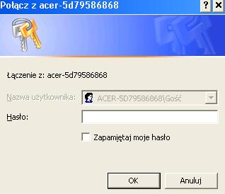

    Zrobiolem siec w domu : komputer stacjonarny z laptopem
    Komputer stacjonarny xp profesjonal;
    laptop Xp Home
    Problem polega na tym Ze jak ogladam otoczenie sieciowe na laptopie to wszystko oki moge wejsc i w laptopa i kompa stacjonarnego ale jak ze stacjonarnego chce wejsc na laptopa to wyskakuje mi konto logowania:(
    Po wpisaniu hasla i tak nie moge wejsc.
    Nie wiem co za haslo tam wpisac zeby mozna bylo przegladac ze stacjonarnego kompa pliki z laptopa.
    Prosze o jakas rade.
    Moze problem jest z systemem plikow: laptop fat32 stacjonarny ntfs.
    pzdr. i dziekuje za odpowiedz
    Marcin

  • #4 3044951
    Marcina
    Posty: 40
    "2. odblokować na XP Home konto gościa i powinien cię wpuścić bez autoryzacji "
    No niby tak tylko ze jak tak zrobie to juz w ogole nawet okienko autoryzacji sie nie pojawia.
    Wyswietla sie tak
    Jak uzyskać dostęp do plików na laptopie XP Home z XP Professional?.
    Jak usune jednak konto goscia na laptopie(xp home) to znowu jest okineko z autoryzacja ale za nic nie moge tam wejsc.
    Pozniej sprobuje z ta druga opcja.
    Pzdr. marcin

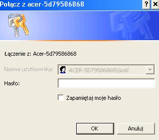

  • #6 3044984
    Marcina
    Posty: 40
    nic to nie daje i tak chce sie logowac na konto goscia a zeby zmienic na test to nie mozna(szare pole):
    No ale "goscia" musze miec wylaczonego, bo jak wlacze to nawet okienka z autoryzacja nie ma:(.
    Sam juz nie wiem co sie dzieje. Mecze sie z przerwami z tym juz jakis czas i nic.
    Pzdr.

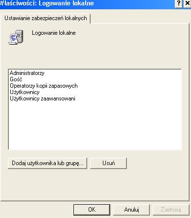

  • #9 3049921
    Marcina
    Posty: 40
    "Sprawdz konfiguracje w narzędziach administracyjnych. Może masz wyłączony dostęp. Może być gość wyłączony i to że go włączysz z poziomu systemu nic nie daje bo i tak odgórnie w narzędziach administracyjnych domyślnie zostaje wyłączony "
    O to chodzi?:(tu mam dodane goscia)
    " Co do autoryzacji z innymi poświadczeniami dla testu zobacz z linii poleceń
    net use \\komputer_zdalny\ipc$ /user:komputer_zdalny\użytkownik_na_zdalnym hasło_użytkownika_na _zdalnym "
    Nie bardzo rozumiem:czy tak np.
    \\acer-5d79586868\ipc$ /test:acer-5d79586868\test test
    Wyskakuje okienko autoryzacjiale z opcja logowania na goscia:
    No to juz chyba zonk i nic sie nie da zrobic:(
    Pzdr.

    Co do sprawdzenia czy konto jest włączone to:
    1. prawy klawisz na Mój komputer -> Zarządzaj -> Urzytkownicy i grupy lokalne -> Użytkownicy
    i jeśli konto gościa ma czerwony X to znaczy, że jest wyłączone
    Klikasz na to konto 2 razy lewym i odznaczasz pole "Konto jest wyłączone"

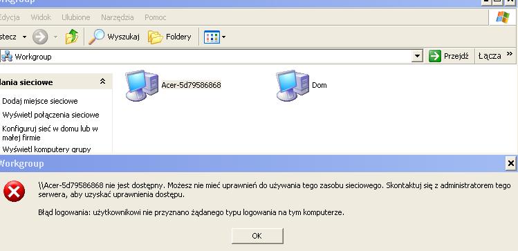

  • #12 3050833
    Marcina
    Posty: 40
    Witam ponownie
    No to teraz mi sie narobilo jeszcze gorzej-tylko nie wiem dlaczego.Jak wlaczylem kompa to nie widac ani na jednym ani na drugim kompie wcale laptopa( pingi przechodza, jak urucamiam w start -> uruchom->acer.. to okienko autoryzacji wyskakuje - nie ma po prostu w otoczeniu sieciowym laptopa).- po 10 minutach jednak pojawil sie laptop w otoczeniu sieciowym:)
    Co do skladni"2. składnia polecenia NET USE:"
    To pokazuje mi sie takie cosik i nic z tego nie wynika:
    jak nie znalazłeś w panelu sterowania narzędzi administracyjnych( a tam są) to nic prostrzego wpisać start ->> uruchom-->>> gpedit.msc
    w xp home nie mozna tego zrobic - wyskakuje okienko ze nie mozna odnalezc.
    Rece mi juz opadaja.pewnie najlatwiej byloby zainstalowac profesjonala na laptopie i po krzyku. tylko ze ten Xp home jest oryginalny i troche szkoda.
    Moze jednak jeszcze uda sie cosik wymyslec:cry:
    a moze jeszcze problem jest dlatego ze systemy plikow inne:
    stacjonarny ntfs, laptop fat32???
    Pzdr.

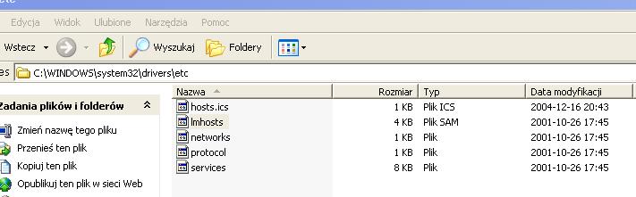

  • #14 3051474
    studi
    Posty: 292
    Pomógł: 31
    Ocena: 6
    Marcina napisał:
    ... Co do skladni"2. składnia polecenia NET USE:"
    może to wskazywać, że komputery mają problem w rozpoznawiamiem odwzorowania NAZWA <=> IP, co jest bardzo częstym zjawiskiem w sieciach bez domeny lub wewnętrznego serwera DNS a ciągnie się jeszcze jako babol w obsłudze TCP/IP już od Windows 2000.
    Możesz temu zaradzić na kilka sposobów
    - opwołujęc się poprzez IP do komputerów
    - dopisując trwałe odwzorowania w pliku c:\Windows\System32\drivers\etc\hosts
    Ponowie jeszcze pytanie przedmówcy, jak masz ustawione parametry TCP/IP na obu kompach i jaki kabel używasz prosty czy krosowy i czy kompy są połączone bezpośrednio ze sobą, czy przy pomocy switch'a

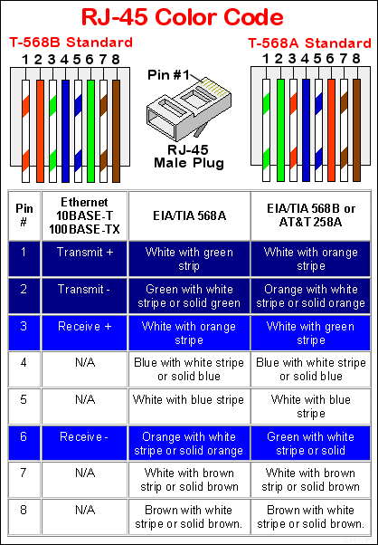

  • #16 3052507
    Redgy
    Poziom 33  
    Posty: 1939
    Pomógł: 227
    Ocena: 825
    Prosiłem o podanie kolorów po kolei od strony końcówki od lewej. (Może się okazać że tak cudujemy programowo a problem jest w złym połączeniu kabla (Może ale nie musi) Crossowany czyli z przeplotem. Tak się nie łączy 2ch komputerów bezpośrednio. Bezpośrednio łączy się bez crossover czyli nie przeplatając.
    Masz tu standardy z kolorkami

    Redgy napisał:
    ... Tak się nie łączy 2ch komputerów bezpośrednio. Bezpośrednio łączy się bez crossover czyli nie przeplatając. ...
    Akurat kolega tu się myli, bo kabla krosowego używa się do połączeń między switchami lub między komputerami bezpośrednio, czyli można by powiedzieć w dużym uproszczeniu między urządzeniami tego samego typu, natomiast kabel prosty stosuje się przy połączeniu switch-komputer.
    W tym wypadku musi to być kabel krosowy, czyli taki, który z jednego końca ma wtyk typu T-568A a z drugiej typu T-568B.

    Pomógł: 227
    Ocena: 825
    Hmm nie wiem czemu ale miałem taki przypadek że : połączyłem 2 kompy po krosie i nie było połączenia a połączyłem bez crossa i leciało ładnie ? Why ? Może tutaj także zachodzi taka anomalia. Próba nie strzelba można spróbować.
    Pozatym miałem też taki dziwny przypadek z tą sieciówką co kolega miał (w stancjonarnym komputerze) U kumpla za cholere nie dało się nic skonfigurować bo miał jakieś badziewne sterowniki (dołączone do płyty przez producenta) w każdym bądz razie nie przejeliśmy się tym bo nie szło ich dobrać i założyliśmy na slot pci Realteca właśnie i odrazu wszystko poszło gładko :) Może u naszego forumowicza też być podobnie. Nie zaszkodzi spróbować na innej sieciówce jak już wszystkie opcje zawodzą :)

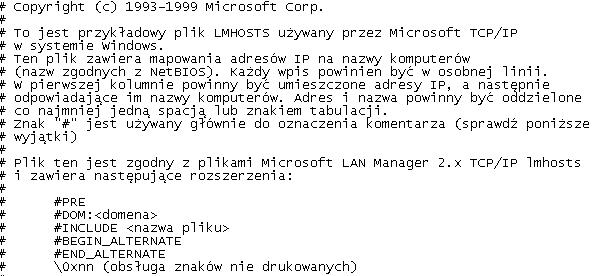

  • #20 3054327
    Marcina
    Posty: 40
    Jednak nie ma u mnie pliku hosts. Sa takie:
    Zawartosc lmhosts: Ktorego zawartosc wyglada tak(to jest nie caly):
    hosts.ics - nie wiem skad sie pojawil. sieci nigdy nie mialem. Tez mi sie wydaje ze to raczej wplywu nie ma.

  • #21 3056043
    studi
    Posty: 292
    Pomógł: 31
    Ocena: 6
    A możesz sprawdzić czy przypadkiem nie masz włączonej usługi ICS, skoro jest tak zmodyfikowana nazwa pliku, ewentualnie jaka jest zawartość tego pliku hosts.ics.
    Plik lhmost.sam to plik przykład (sam = sample), test to plik w którym definiuje się parametry dla domeny ale w przypadku sieci p2p jest nieużywany.
    Przy czym jak taki sma efekt jest po IP to nie w tym problem.
