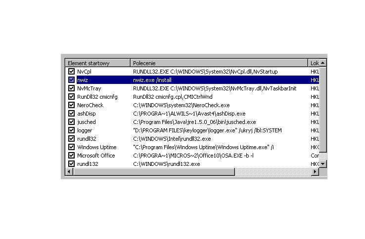

    W ustawieniach znalazlemcoś takiego.:
    Log z avastu. Usunięte pliki. Czy coś może działać niepoprawnie?
    I oczywiście na końcu listy Gadu-gadu.
    Za program logger mogę ręczyć miałem go wczesniej i nie było żadnych problemów.
    A co do tego rejestru to jestem troche ciemny. :(

    Ocena: 26
    Usuń rundl132, Windows Uptime (chyba, że potrzebny) i Keylogger...
    Przeskanuj system HiJack This i wklej log...

    Uptime i Keylogger zostają a oto log:

    Podczas usuwania robactwa z komputera, skanowania programami antywirusowymi itp. zawsze wyłączamy przywracanie systemu i usuwamy wszystkie pliki tymczasowe (także internetowe). To najbardziej "podatne" miejsca "przechowujące" ewentualne robactwo lub jego kopie.
    Uruchom komputer w trybie awaryjnym
    Fix w hijackthis:
    F3 - REG:win.ini: load=C:\WINDOWS\rundl132.exe <- plik usuń
    Nie jestem pewien na 100 % poniższego wpisu (brak informacji w internecie). Jeżeli nie masz żadnych aplikacji/sprzętu Intela to bym wywalił. Zresztą wywaliłbym tak i tak (ewentualnie zrobił kopię).
    O4 - HKLM\..\Run: [zt] C:\WINDOWS\Intel\rundll32.exe <- plik usuń
    Użyj Windows Worms Doors Cleanera http://www.firewallleaktester.com/wwdc.htm i zamknij nim porty (zmień znaczki z disable na enable) i reset komputera.
    Radzę też przeskanować system scanerem on-line Bitdefender-a (wolny ale dokładny) http://www.bitdefender.com/scan8/ie.html
    Masz ponado wiele programów uruchamianych przy starcie systemu, zupełnie zbędnych w tym momencie i obciążających dodatkowo system (zbędnie uruchomione procesy), zastanów się czy Ci wszystkie potrzebne (zawsze można je włączyć) np:.
