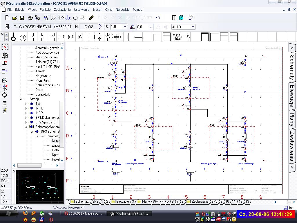

    Ja posiadam PCschematic Elautomation 4.0 4.0 w wersji PL. Poniżej zamieszczm zrzut z programu:
    Programy do tworzenia schematów instalacji elektroenergetycznych - jakie polecacie?
    Instalka pełnej wersji zajmuje 20MB. Całkowicie spolszczony, isnstrukcja obsługi, tutorial "Krok po Korku".
    Oprócz biblkiotek elementów elektrycznych można dzięki niemu rysować dowolne projekty, m. inn. plany budynków, itp.
