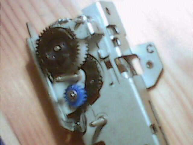

    Witam i pozdrawiam.
    Potrzebuję jak w temacie.
    Jest to mechanizm magnetofonowy radia samochodowego "PIONIER "dokładnie tak napisne jest na panelu brak typu, mechanizm ten występuje również w " GELHARD-dzie ".
    Czy Ktoś z szanownych Grupowiczów spotkał się z tym mechanizmem i ma może pdf serwisówki ?
    Załączam jpeg.
    Za pomoc dziękuję.
    • Potrzebuję oryginalne nr-y zębatek z instrukcji serwisowej zębatki.jpg (19.31 KB) Musisz być zalogowany, aby pobrać ten załącznik.

    Najohydniejszy i najbardziej awaryjny chiński mechanizm typu "winda"!!! Nie znajdziesz numerów elementów z serwisówki bo ona nie istnieje. Mechanika i części do niej są nie do kupienia. Na pewno się wszystko zatarło i stanęło w miejscu, nawet kołem zamachowym nie można przekręcić.
    Niestety szrot. Nie warto tego naprawiać, na 100% się znów zepsuje w krótkim czasie :evil:

    Coś mi się wcześniej tak wydawało ponieważ mam dwie mechaniki ze ściętymi dwoma identycznie zębatkami, ale pomyślałem że jeżeli to samo uszkodzenie bywa często w tych mechanikach to ktoś pokusił się i ściągał te zębatki. Czy napewno szkoda czasu na rycie tematu ?

    Powodem wyłamywania zębów jest krzywka na kółku którego brakuje na zdjęciu. Bardzo szybko się wyrabia a to ona przestawia część funkcji mechaniki. Wystarczy że coś nie "załapie" podczas wyciągania/wciągania kasety i lecą zęby w kołach. Ja mam tych mechanik ze 30.
    Ktoś próbował dorabiać do nich koło z krzywką ale z miernym efektem.
    Po prostu cała konstrukcja jest od początku do końca zła i awaryjna.
