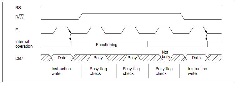

    Zapis danych następuje przy zboczu opadającym na linii E, i podczas tego zbocza dane muszą być stabilne. A dokładniej minimum 80 ns przed wystąpieniem zbocza opadającego, i minimum 10 ns po zboczu. Polecam lekturę rysunku "Write Operation" z dokumentacji HD44780.
    Jacek
  • #15 3899273
    Dr_DEAD
    Posty: 829
    Pomógł: 126
    Ocena: 3
    Jacek
    No fakt. Ja sie sugerowałem tym obrazkiem:
    LCD 16x2 HD44780 – jak poprawnie wyświetlić tekst na drugiej linii?
    A ten obrazek jest tylko poglądowy.
