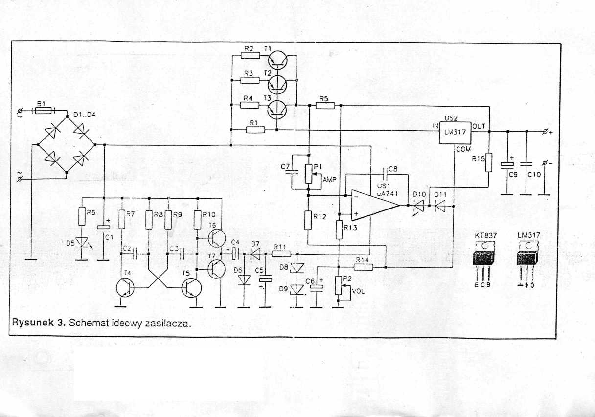

Jak dostosować układ NE028 do transformatora TS 80/27 21V 4,5A?
Łukasz S. 03 Paź 2006 15:57 2426 4
  • #1 3081204
    Łukasz S.
    Posty: 3
    Witam wszystkich
    Zmontowałem układ z kitu NordElektronik NE028 ponieważ zestaw był bez transformatora dokupiłem TS 80/27 zgodnie z tabliczką jest on na 18,5V oraz 4,5A niestety w rzeczywistości daje 21V. Układ zasilacza ma Uwemax=19V. Prosiłbym o pomoc w dostosowaniu tego układu do transformatora (obie częsci były drogie a ze soba nie chcą współgrać). Efektem ich współpracy jest gotowanie rezytora R1 (15Ω / 5W).
    • Jak dostosować układ NE028 do transformatora TS 80/27 21V 4,5A? schem003.jpg (70.34 KB) Musisz być zalogowany, aby pobrać ten załącznik.

    Bez żadnego "obciążena" gotuje się ten rezystor?
    Trofo "daje" 18,5V przy pradzie 4,5A, a na "biegu jałowym" może być 21V.

    Tak rezystor gotuje sie pod obciążeniem. Trafo do tego układu powinno dawać 19V maksymalnie, to że ten transformator daje 18,5V ale przy 4,5A mnie nie uszczęśliwia bo to przzecież zasilacz regulowany, a częsciej pracuje sie na małych prądach. Fakt faktem że rezystor R1 pali się gdy układ jest obciążony.

    ale to jest przed prostownikiem czy za??

    Rezystor R1 tak jak widac na schemacie jest w układzie prostownika LM317. Ten rezystor otwiera tranzystory mocy gdy prąd przekroczy 60mA czyli graniczny prąd, który może obsłużyć sam stabilizator scalony. Po przekroczeniu tego prądu napiecie na tym rezystorze wynosi 0,7V i pozwala na otwarcie tranzystorów mocy, które przejmuja obciążenie. Przyznam sie że boje się sprawdzać jakie są napięcia i prądy w układzie podczas gdy z rezystora sie dymi :)
