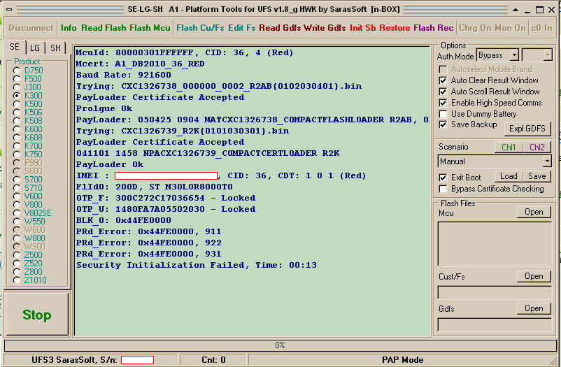

    Szukałem już trochę na forum o tym, ale niestety nie uzyskałem odpowiedzi.
    Mam n-boxa, usf_kzf v1.8g, oraz kabel na którym pisze SE T68. Wtyki pasują. Telefon bootuje się. Info zczytywane jest bez problemów. Jednak gdy klikne Init SP to wyskakuje mi ten błąd. Może ktoś z was ma jakiś pomysł na ten problem?
    Sony Ericsson K300i – błąd Init SP przy zdejmowaniu simlocka n-boxem, USF_KZF v1.8g
    Dodam tyle, że próbowałem semc toolem v3.3, jednak gdy wybiore UFSx to wyskakuje mi błąd, że nie wykryto urządzenia USFx. Co to może być? Za 'nowe' sterowniki? Mam ufs suite v3.01.
    Thx za wszelką pomoc.

    szczeze raczej sobie daruj tego se i wszystkie nowsze usfx taka moja rada osobista... 4 locki / fon martwy lub zaroweczka... usb smart / cruser cokolwiek ale nie hwk do nowych se(t630 jeszcze w gore juz nie rob)...

    Zostaw tego cida pod hwk w spokoju, dzisiaj jeden z kolegów już założył 4 locki właśnie w takim modelu. Cruiser, usb smart, semtool, mt box te sprzety robią od strzała.

    A macie pomysł, dlaczego np. SeTool, SEMCTool nie rozpoznają mojego boxa (n-box)? Pisze, że nie znajduje UFSx. Za nowy box?

    Problem solved!
    Użyłem SEMC Tool v3.3 oczywiście "uleczony", ale dlatego mi nie rozpoznawało, bo drivery od UFSx były stare w paczce! Tak samo SeTool2 się zachowywał. Podmieniłem pliki na nowsze i jak ręką odjął. SEMC Tool zaczął widziec mojego boxa. Kody zczytał bez problemów i za chwilkę już było po smoku z telefonu.
    Tutaj zamieszczam poprawionego SEMCToola v3.3
