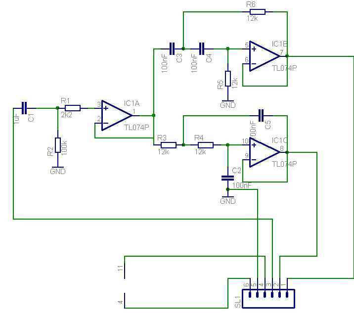

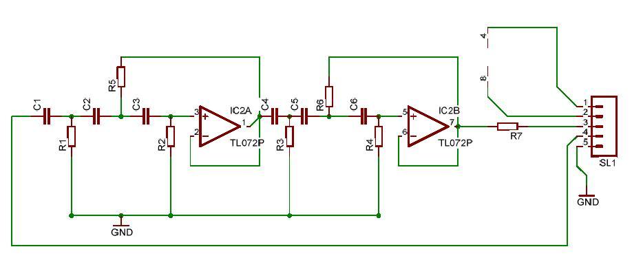

    Witam! Zainstalowałem eagle i "spłodziłem" schemat crossovera w eaglu na podstawie tej dokumentacji : http://www.sound.westhost.com/project81.htm .I mam wielką prosbę czy mógł by mi ktoś wytłumaczyć jak na podstawie schematu otrzymać wzór ścieżek który potem wydrukuję i naniosę na płytkę? Narazie doszedłem do tego: kliknełem w menu plik => Switch to board otworzyła mi się płytka,poukładałem elementy i wybrałem opcje Auto.Program poprowadził ścieżki i nie wiem co zrobić dalej aby otrzymać wzór ścieżek.Jesli znalazła by się pomocna osoba to będe bardzo szczęśliwy. Pozdraiwam serdecznie!
    W załączniku jest schemat w/w crossovera.

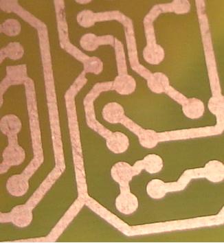

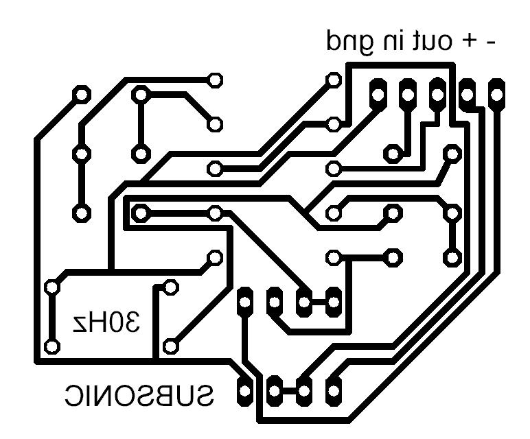

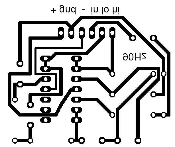

    Witam! Zainstalowalem PDFCreator i pozapisywalem w formacie pdf i wszytko już gra,dziękuje bardzo za pomoc.Ponizej zamieszczam wzory,jeśli jest ktoś chętny na plik w formacie eagle to zamieszczę.Dodatkowo zrobilem jeszcze płytkę subsonica równiez zamieszczam,pozdrawiam!
    Jak wygenerować wzór ścieżek w Eagle dla schematu crossovera?
    Subsonic :

    A trawie metodą "zelazkową" oto efekty:

    wiem jaka jest metoda zelazkowa i tez jestem z niej zadowolony tanio szybko i prawie profesjonalnie tylko jeszcze musze sobie kupic wiertareczke małą zebym mogł wiercic otwory bo duzo jest niewygodnie:)
Dyskusja dotyczy generowania wzoru ścieżek w programie Eagle na podstawie schematu crossovera. Po utworzeniu schematu i przejściu do widoku płytki (Switch to board), elementy zostały rozmieszczone, a ścieżki wygenerowane automatycznie. Aby uzyskać wzór ścieżek do druku, należy włączyć odpowiednie warstwy (np. Bottom i Pads) w oknie Display, co pozwala zobaczyć tylko ścieżki i pady lutownicze. Następnie można wydrukować projekt, korzystając z opcji Print z zaznaczeniem Mirror i Black, a także wybrać drukowanie do pliku, co umożliwia zapis w formacie PDF (np. za pomocą PDFCreator). Wydruk powinien być czarny na białym tle, co ułatwia nanoszenie wzoru na płytkę. Metoda trawienia płytki stosowana przez autora to metoda "żelazkowa". W dyskusji pojawiły się także przykładowe wzory płytki crossovera i subsonica oraz uwagi dotyczące wiercenia otworów w płytce.
