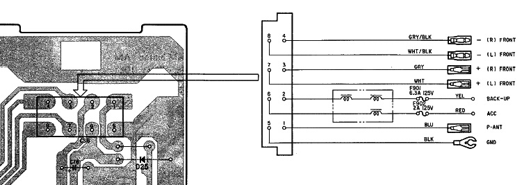

    czesc
    mam problem spalily mi sie orginalne kable do radyjka sony xr-1300r male zwarcie mozecie mi podeslac rozpiske gdzie mam podlutowac kabelki do tych bolcow ktore mi zostaly z tylu radia bo teraz nawet niewiem gdzie jest plus gdzie minus sprawdzalem na plycie nie ma opisu przy scieszkach a z instrukcji wogle nie mozna sie polapac znalazlem
    Dzieki z góry!

    Mam podobny problem.
    Przyłączam sie do proścby kolegi jogi787

    Odezwijcie się do mnie na gg lub przyślijcie mi adres e-meil.Podeślę wam rozpiskę tych gniazd.Pozdrawiam

    prosze bardzo, moze innym sie tez przyda
