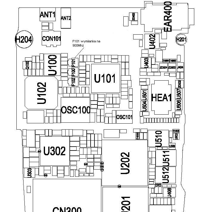

    przerabialem kilka takich sztuk na nasze warunki i chodza ladnie. wgraj soft od x490 i zmieni filtry w ukladzie wcz
  • #5 3089396
    kjn6000
    Posty: 173
    Pomógł: 2
    Może udostępnisz jakiś opis jak i który filtr wymienić, gdzie można taki filtr zamówić, może można go wyjąć z jakiegoś starej komórki, w końcu filtr na 900Mhz ten czy inny i tak to samo robi.
    #6 3089541
    papen
    Posty: 62
    Pomógł: 3
    Ocena: 3
    Wymieniasz F101, lub mozesz tez zastapic go kondensatorkiem (trzeba dobrac doswiadczalnie)

    Wgraj soft od x490. Ja wgrywałem ten http://rapidshare.de/files/33937083/X490_Full.rar
    Bez problemu tornadem wgrasz do tego modelu softa. Filterek możesz wziąść od np. Nokii 3100 i telefon będzie chodził w 900MHz/1800MHz (domyślnie chodzi w 850MHz/180MHz - standard w USA).

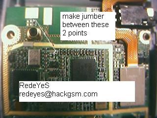

    Mam tu uproszczona wersje, bez wymiany filtra, wystarczy go usunac i podlaczyc sie bezposredni do anteny. A do fleshowania uzyj sysol flasher, zaznacz model x620 i powinno smignac.flasher

    Jest to rozwiązanie połowiczne i zasięg jest niestety słaby. Żeby dobrze to chodziło trzeba niestety zmienić filtr.

    Ja mam filtr z sony j70 jest taki sam jak w większości telefonów z tego okresu.
    Wymontowałem już ten z x495 jest też taki sam tylko gabarytowo mniejszy ale nie ma problemu aby wstawić tego od sony jak się z tym uporam to napisze.
    Nie jest łatwe wlutowanie tego filtra :-(.

    LOL! Sam wgrywałem soft od X490 do X495 i telefon normalnie się uruchomił, IMEI było ok. X495 to to samo co X490 tylko przystosowany jest do GSM 850MHz i zmiany tkwią w oprogramowaniu i w tym filtrze. Wgrasz soft od X490 to telefon będzie chodził już w 900MHz ale zasięg będzie słaby. Trzeba zmienić filtr i wtedy będzie zasięg ok.
    Ja wgrałem soft, telefon chodził już w 900MHz, szło z niego dzownić. Ale wystarczyło wejść gdzieś np. do samochodu i już zasięg spadał lub był jego brak.
