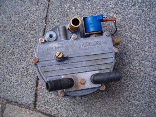

    jaki to reduktor?zgubiłem papiery od instalacji a muszę kupić zestaw naprawczy do tego parownika.I drugie pytanie-czy dam radę sam wymienić membranę i całą resztę?Aha,i jeszcze jedno.Gdzie najtaniej kupię oryginalny zestaw naprawczy?
    • Reduktor Emmegas. Jaki to reduktor? Wymiana membrany i reszty. Zestaw naprawczy. reduktor.jpg (48.51 KB) Musisz być zalogowany, aby pobrać ten załącznik.

    Widziałem zestawy do emmegas na aukcjachallegro cena oscyluje ok 70 zł

    Zestaw jest ten sam wystarczy EMMEGAZ. Założyć też nic trudnego tylko traf na oryginalny zestaw

    A ja się z tym nie zgodze. Mam taki sam reduktor i od założenia do pierwszej regeneracji bylo zrobione ponad 60tys z czego duża większość w cyklu miejskim. Nie była by robiona regeneracja gdyby nie fakt ze wlasnie obr jałowe pływały. To jeden z lepszych reduktorów bo jest przeznaczony o ile pamiętam do mocy silnika max ok 150KM.
    Warunkiem długiej żywotność po regeneracji szczeglnie w miescie jest odpalanie na pb i przełączanie na lpg jak silnik osiągnie ok 40 stopni bo w przeciwynym razie membranki parcieją i wracają stare objawy.
    Zestaw naprawczy do reduktora kupilem na allegro w cenie 70zł i był to oryginalny zestaw. Wpisz w wyszukiwarke na allegro emmegas i i napewno znajdziesz.

    U mnie w mieście regeneracja reduktora emmegas ok 150zł
    W tej cenie jest wymiana zestawu naprawczego, czyszczenie i na końcu regulacja.

    Wszystko zależy od tego ile ktoś chce zarobic i jakie materiały zastosuje.Zestaw za 70 zł będzie wyrobem rzemieślniczym jeżeli zestaw Oryg. kosztuje np.120 zł ( a np. do Landi Renzo żaden rzemieślniczy zestaw nie ma dżwigni I-ego stopnia to po jakiego fraka go regenerowac jak i tak działac nie będzie)do róznego typu reduktora to niektórych nie opłaci się naprawiać .Wcześniej już napisąłem że jeżeli wystarczy ci prawidłowego działania na 40 -50 tys to nie ma problemu regeneruj go i to wszystko.W firmie gdzie pracuję regeneracja tego reduktora wachała by sie w granicach 180 zł gdyz trzeba wziąc pod uwagę wymianę filtru LPG ,wymiane węży wody które po kilku latach są tak twarde że pękają w trakcie demontazu ,czasem wskazana wymiana trójników ( obecnie tylko metal lub miedż ) Nie mówiąc o czyszczeniu i regulacji a nawet próba drogowa (jeżeli trzeba i jest pod co się podpiąć) to wszystko w/w cenie[/url]
