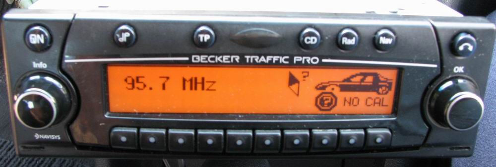

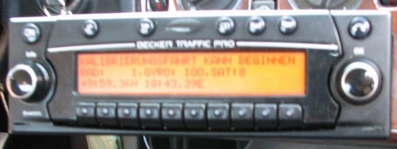

    Szukam kogoś kto jest w stanie naprawić mi w/w navi.Objaw taki.Przy instalacji wszystko ok a po jej zakończeniu pisze znak zapytania i chyba brak możliwości kalibracji.Mapa oryginał na CD Satelity widzi.BEdę wdzięczny za każdą pomoc.
    • BECKER Trafic Pro 4724 - problem z kalibracją po instalacji mapy CD Obraz 016.jpg (53.14 KB) Musisz być zalogowany, aby pobrać ten załącznik.
    • BECKER Trafic Pro 4724 - problem z kalibracją po instalacji mapy CD Obraz 014.jpg (37.83 KB) Musisz być zalogowany, aby pobrać ten załącznik.

    Gdyby ten tekst byl wyrazniejszy to bym sprobowal ci pomoc. Przypuszczalnie chodzi o podlaczenie i kalibracje anteny GPS.

    Wszystko OK .Navi potzrebowała tylko dłuższej kalibracji i dłuższego dystansu przejazdowego .Navi chodzi temat zamykam.
