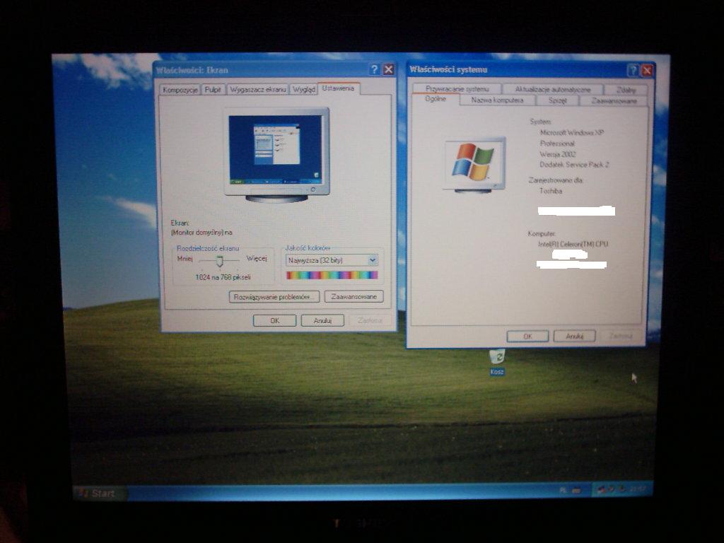

    Witam mam pytanie co do matrycy w laptopie a mianowicie dlaczego dolna część matrycy jest bardziej podświetlona niż reszta, czy może to świadczyć o tym że jej życie zbliża się do końca.
    Typ laptopa to TOSHIBA SATELLITE PRO
    Nierównomierne podświetlenie matrycy w Toshiba Satellite Pro - przyczyny?

    Z tego co widać to przesunęła się świetlówka lub odbłyśnik.
    Trzeba by było wyjąć matrycę i ustawić.
    Powinno pomóc.

    Ale czy są jakieś przesłanki że to może padać matryca.

    To nie matryca.
    Sprawdź świetlówkę czy jest dobrze ustawiona.
