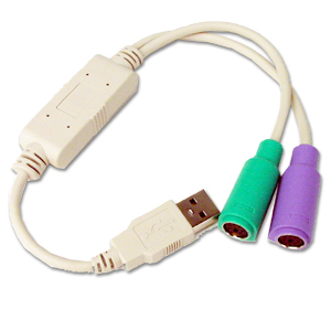

    Witam. Dostałem mysz z wtyczką USB. Z racji że mam już pare lat ten komp to mam tylko dwa porty USB. Jeden jest zajęty przez Modem a drugi był wolny do czasu. Teraz wpinam tam mysz. kupiłem HUB'a ale nie wszytsko mi przez niego działało. Kupiłem więc adapter USB -> PS2. Tyle że podłączam wszystko i nie działa. Czy ktoś wie dlaczego?
    Kupiłem to na aukcji:
    http://www.allegro.pl/item130338487_nowe_przejsciowki_z_usb_na_ps2.html

    Ktoś wie. Myszka nie działa z PS2, tylko z USB. Jest jednosystemowa.

    To są właśnie myszki dwusytemowe.
    Ty masz jednosystemową i nie działa ci z tą przelotką a tamta mysz działa.

    Tak, musi byc wpiete w USB.
    -Albo zmien mysz na PS/2 lub na dwusystemową (z przejsciowka w komplecie).
    -Albo apapter ps2-usb (dla myszy i klawiatury) który kosztuje ok 12-20zł. Wygląda tak (ma w srodku scalak) Dlaczego mysz USB z adapterem USB->PS2 nie działa na starym komputerze?
