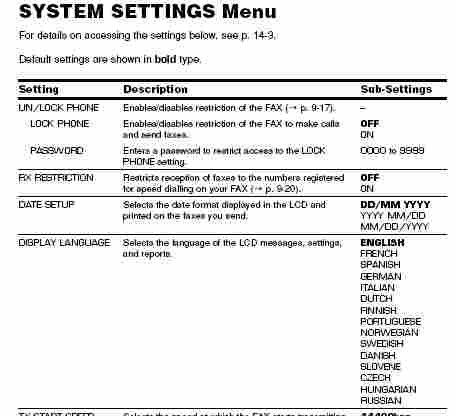

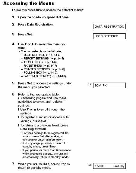

    Wie ktoś może jak przestawić język w urządzeniu Canona Fax L-280, jeżeli jest taka możliwość. Mam ustawiony holenderski i nie bardzo mi to pasuje :cry:

    ustawnienie
    • Canon Fax-L280 – zmiana języka menu z holenderskiego na polski lub angielski l280_2.jpg (13.03 KB) Musisz być zalogowany, aby pobrać ten załącznik.
    • Canon Fax-L280 – zmiana języka menu z holenderskiego na polski lub angielski l280.jpg (28.15 KB) Musisz być zalogowany, aby pobrać ten załącznik.

    Dzięki ABLublin, język przestawiony i życie stało się proste.
