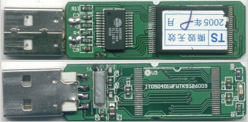

    Po urwaniu wtyczki w PenDrive przylutowałem ją ponownie. Po pewnym czasie jednak brak było komunikacji z pen drive i ponownie kilka razy poprawialem luty lutownicą transformatorową. Obecnie po płożeniu do portu USB w komputerze tylko pojawia się informacja że jest podłączone nieznane urządzenie USB (WinXP). Czy poprawiając połączenie na wtyczce mogłem uszkodzić jakiś kontroler lub przegrzać elementy? Starałem się jak najkrócej robić połączenie. Do tego sprawdzałem i zwarć żadnych nie ma. Jak mogę naprawić coś takiego.

    Zacznijmy od tego że takich lutowań nie powinno się robić taką lutownicą (indukcyjną) jeśli nie miałeś nowego grotu,a na ten przykład w tym właśnie przypadku upalił Ci się grot w lutownicy to masz już odpowiedź na swe pytanie ...
    Następną kwestią jaką można bez problemu zauważyć jest fakt że wtyk jest krzywo przylutowany i mogą występować jakieś naprężenia lub mikro pęknięcia na ścieżkach!

    Grot w lutownicy miałem nowy. Posprawdzałęm zwykłym mierniiem przejścia i są w porządku. Może uszkodził się ten metalowy okrągły oscylator 12.000 albo rezystory i kondensatory SMD na wejściu. Teraz już danych nie odzyskam.

    mnie odporny na uszkodzenia jestukontroler na tym pen-drive.
    możesz odzyskać swoje dane ale tylko poprzez odlutowanie flasha i zalutowanie do innej, takiej samej płytki.
    czyli po kupnie nowego pen-drive i przełożeniu flasha masz swoje dane.
    często tak robię , jak klient ma cenne dane.
