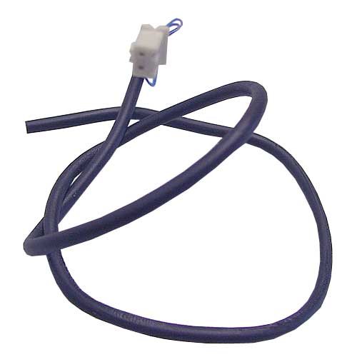

    Zdjąć termostat (jedna śrubka pod zaślepką + zatrzask)
    Wyciągnąć czujnik. Jak przymarznięty, to odczekać aż puści. Tak może wyglądać:
    Jak usunąć nadmiar szronu w lodówce Bosch KGV-3103?
    Nowy można kupić np. w serwisie Boscha.

    w serwisie czujnik kosztuje 108PLN !!! o zgrozo ! a z założeniem 200PLN.
    wobec tego chciałem zajrzeć do środka obudowy termostatu i:
    odkręciłem śrubkę
    odchyliłem obudowę (pokazały mi się dwa cienkie niebieskie druciki wchodzące przez otwór w ścianę lodówki, chyba od czujnika odszraniania?)
    ale za Chiny nie mogę pokonać tego zatrzasku nieopodal żarówki
    jakim ruchem go odczepić aby nie połamać samego zatrzasku, albo obudowy ?
    PS. może ma Pan dostęp do takiego czujnika "po taniości" ? :-)

    Normalnym, czyli wyrwać na chama ciągnąc za obudowę po stronie bliższej drzwi (dźwignia).

    odłączyłem !!
    jak poznam, że czujnik odszraniania jest niesprawny ?
    oczywiście, że duuużo szronu na tylnej ściance to wiemy, ale sam czujnik da się jakoś zdiagnozować ?
  • #15 3131370
    zayzayer
    Specjalista AGD
    Posty: 4260
    Pomógł: 246
    Ocena: 753
    Ma mieć 5kΩ w 25°C
