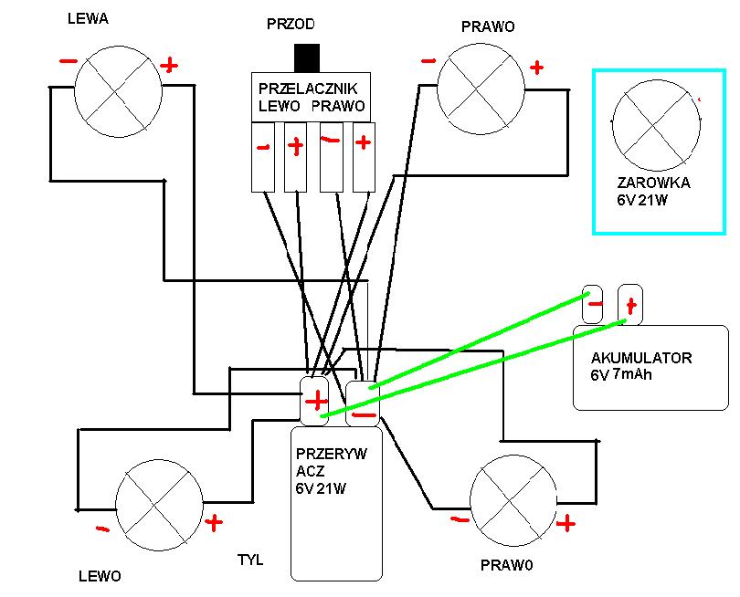

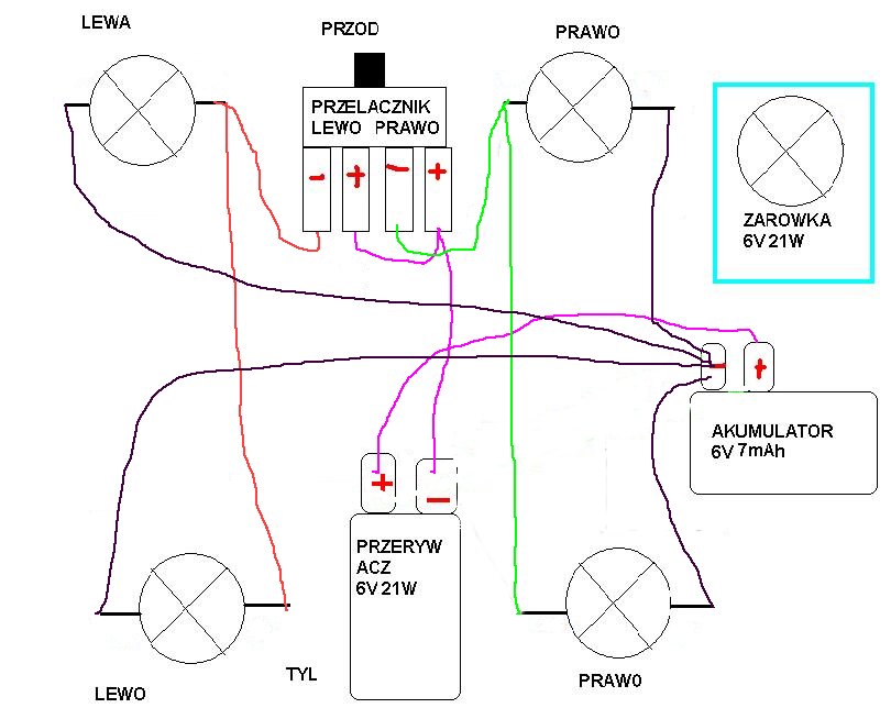

Czy któryś z tych schematów jest dobry? Który zadziała?

    1. Akumulator 7mAh nie zasili żadnej żarówki, jest za słaby. Sens może mieć akumulator 100 - 1000 razy silniejszy.
    2. Rozumiem, że to ma być schemat sygnalizacji kierunkowskazów (do roweru?). Niestety, żaden z narysowanych układów nie będzie działał poprawnie.

    na tym forum poradzili mi właśnie akumulator 7 mAh.
    a mogli byście podrzócić prawidłowy schemat

    oba zamieszczone schematy są błędnie narysowane (wszystko równolegle).
    Akumulator powinien mieć pojemność minimum 7, ale Ah (amperogodzin), a nie mAh (miliamperogodzin).
    Nie mogę Tobie dalej pomóc, ponieważ nie znam funkcji łączenia narysowanego na zamieszczonych schematach przerywacza (sposobu łączenia przełącznika mogę domyślać się).

    acha to trzeba było być kupić akumulator 6v 7Ah lub powyżej 7Ah. to maja być połazenie kierunkowskazów.

    Mam tylko uwagę odnośnie zaproponowanego przerywacza kierunkowskazów; powinien być na moc dwóch żarówek 6V/21W połączonych równolegle, a wtedy przy przepaleniu się jednej będzie sygnalizował ten fakt inną częstotliwością migania.

    "Nie mogę Tobie dalej pomóc, ponieważ nie znam funkcji łączenia narysowanego na zamieszczonych schematach przerywacza (sposobu łączenia przełącznika mogę domyślać się)" O MIAŁEŚ NA MYŚLI??
    ale może być taki przerywacz ?? czy koniecznie musze zmienić?? dzięki za schemat

    niestety, ale tego nie wiem. Nie znam tego przerywacza, który posiadasz i jak nie sprawdzisz sam, to nie będziesz wiedzieć.
    Wiem natomiast, iż częstotliwość przerywania jest w takich (prostych) przerywaczach wyznaczana poprzez nagrzewanie się drutu oporowego przepływającym przezeń prądem.
    Wobec tego, przy przepływie prądu dwa razy większego możesz taki przerywacz zwyczajnie zniszczyć.
