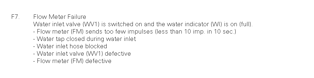

    Potrzebuję pomocy gdyż nie wiem co oznacza siedmiokrotne mignięcie przycisku start w tym modelu.
    Po włączeniu zmywarka wyrzuca wodę po czym zaczyna pobierać i nie dokańczając zaczyna sygnalizować błąd i znowu ją wyrzuca.
