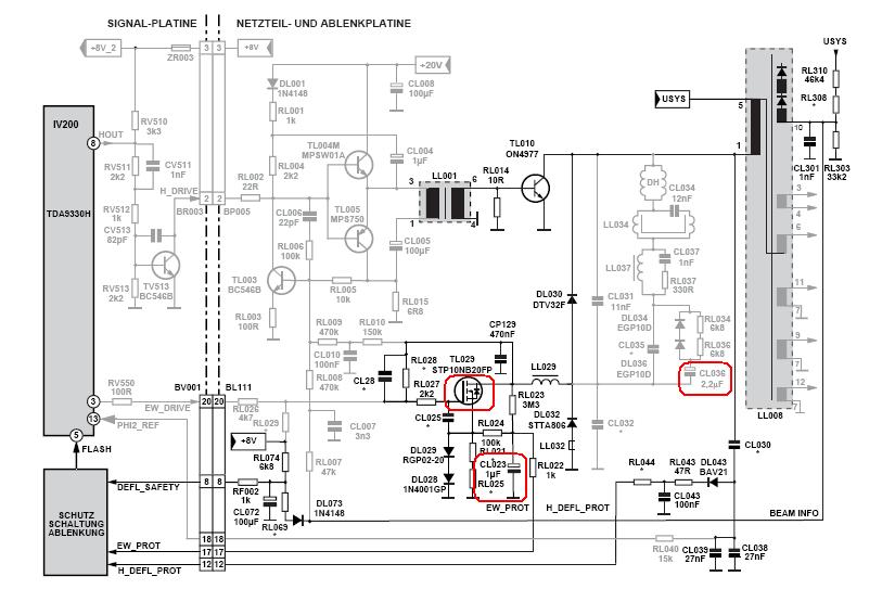

    Witam mam problem z thomsonem icc20 temat był już poruszany na forum .A mianowicie uszkodzona korekcja wygiety obraz tak zwane poduszki .Wymieniłem tr TL029 choć był sprawny i sprawdziłem wszystko wokól niego .Tv dalej wygiety za dobre rady z góry dziękuje

    Wymień kondensator 4,7uF/160V blisko trafa WN, nie mogę podać numeru kondensatora bo niemam schematu.

    Kolego MIREK2006 na tej płycie niema elektrolita 4,7 160v .Wymieniłem wszystkie elektolity blisko trafa wn i nic nie pomogło.Wszedłem w tryb serwisowy i pokazuje error

    Sprawdz elementy które zaznaczyłem na czerwono.

    kolego sprawdziłem i podstawiłem te elementy i nic z tego dalej wygięty to musi być bardzo ciężki przypadek

    Może wsad go uzdrowi? sprawdz cewkę od korekcji?

    Na początek posprawdzaj pojemności w odchylaniu oraz TL029!

    należą się podzękowania dla Mirek2006 i piotrekmilitowski. Wymiana dwóch C załatwiła sprawę. Dodatkowo przelutowałem całą płytę, telewizor ma już chyba z 5 lat, luty nie wyglądały zbyt ciekawie.
