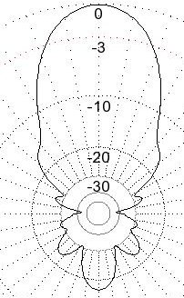

    Yaga 12 ementowa będzie mieć wymiary mniej więcej 25 cm długości zysk około 19 dBi charakterystyka poniżej. Foliami nie ma sobie co głowy zawracać. Natomiast z talerzem jest jak pisałem średnicę i ogniskową trzeba byłoby dokładnie dopasować.

    • 2,4 GHZ (wi-fi) antena kierunkowa tak jak parobla tylko mini 2441.jpg (23.39 KB) Musisz być zalogowany, aby pobrać ten załącznik.
