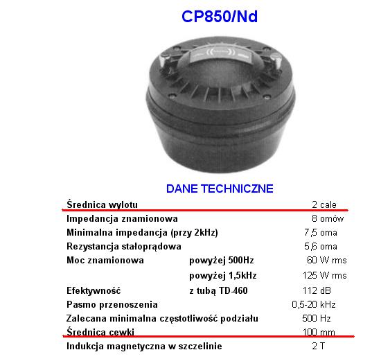

    Odwieczny problem: ile cali cewka , ile cali wylot? Gwarantem jest wylot. Pisanie bzdur że driwer jest jedno calowy ale cewka jest dwu calowa to głupota. Wiadomo że przy kompresowanych driwerach zawsze układ drgający ma średnicę większą niż wylot bo inaczej niby z czego brało by się to ciśnienie? Na dowód załączam rysunek szacownej beymy. Wylot dwa cale a cewka 100 mm czyli około cztery cale. Tak czy inaczej gra to w otwór dwucalowy czyli dużo mniejszy i dzięki temu energia całego układu jest dużo większa.
