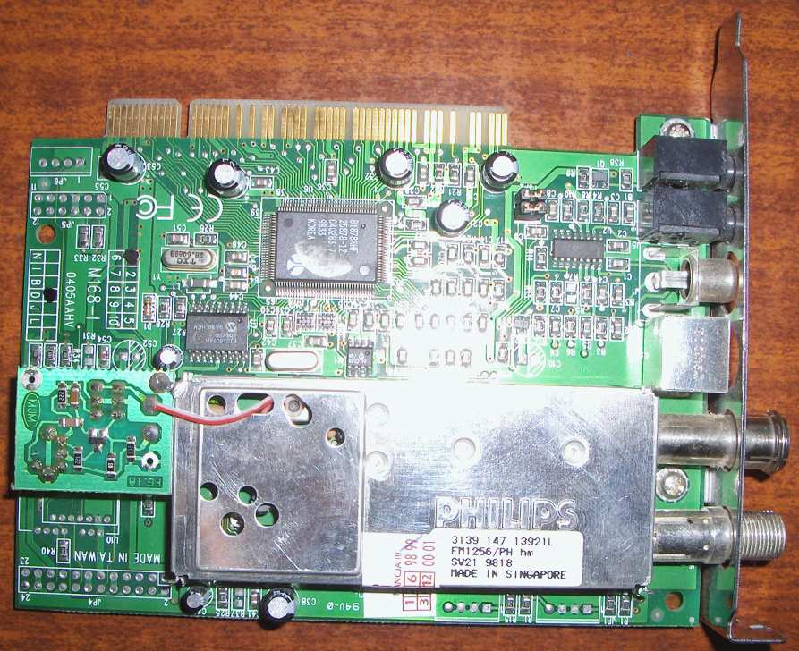

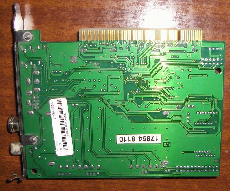

    mam takie cudo
    Identyfikacja karty telewizyjnej ze zdjęć - poszukiwane sterowniki i oprogramowanie.Identyfikacja karty telewizyjnej ze zdjęć - poszukiwane sterowniki i oprogramowanie
    :arrow: TONI_2003 :D Kliknij aby powiększyć :!:
    Moze ktos wie co to za sprzet? Potrzebuje do niego sterowniki oprogramowanie i takie tam. Probowalem po oznaczeniach szukac producenta modelu ale bez rezultatow. Zamieszczam fotki to moze ktos " na oko" rozpozna czyj to jest sprzet :D

    a nie mozesz tego wrzucic na pci do kompa i wlaczyc aida32 i ona sam poda ci nazwe tego urzadzonka

    Wygląda mi to na produkt firmy AverMedia . Zajrzyj tu :
    http://www.avermedia.com/cgi-bin/support_download.asp
    Ściągnij sterowniki . Sa często jedne i zarazem wspólne dla całej grupy produktów . Zainstaluj , a sterowniki narzucą same wersję produktu i jego model . Co ci szkodzi zaryzykować . Jeśli nie trafisz we właściwy produkt , to je odinstalujesz .

    Witam, wygląda jak AVerMedia TVPhone 98 TVCapture 98 W/VCR
    Taką mam pod ręką tylko bez sterów i nie sprawdzaną, z drobną różnicą U mnie jest dodatkowa płytka (albo moduł txt albo Stereo Nicam)
    Moduł podłączony jest do płyty złączami JP4 i JP5

    Witam ponownie. Programu aida32 nie znalem-ale faktycznie przydal sie i wszystko by sie zgadzalo ze to ta AVerMedia na kosci 878. Faktem jest ze strasznie mozolnie sie to instaluje (troche mi zeszlo zanim odpowiednie stery dobralem) no i lubi sie wykrzaczyc ale co najwazniejsze to juz dziala. Pozdrawiam wszystkich dziekuje za konkretne odpowiedzi :D
