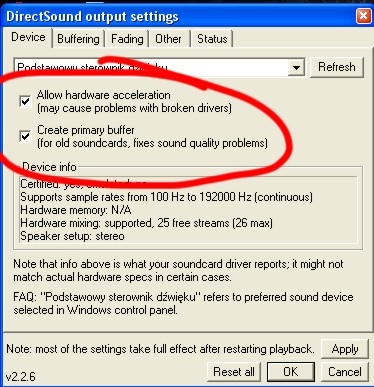

    a więc posiadam crative 5.1 i karte dzwiekowa soundblaster audigy 2 i moj problem polega na tym iż graja tylko 2+1(zwylke i bass) zamiast 5+1.gdy spr w programie czy wszystkie są podłoczone to smiga wszystko (za pomocą funckcji channel).a Gdy chcę posłuchać muzy w winampie czy jak np.gram w nfs carbon to są jedynie używane 3 głosniki?co jest tego przyczyną?
    dziekuje za pomoc
  • #2 3197132
    adamp359
    Posty: 135
    Pomógł: 7
    Ocena: 18
    bo trzeba ustawic w winampie jeszcze zeby wszystko grało wejdz w ustawienia i w Output i wybierz wtyczke odpowiednia i zaznacz te dwa parametry

    ten sposób nie skutkuje :)
