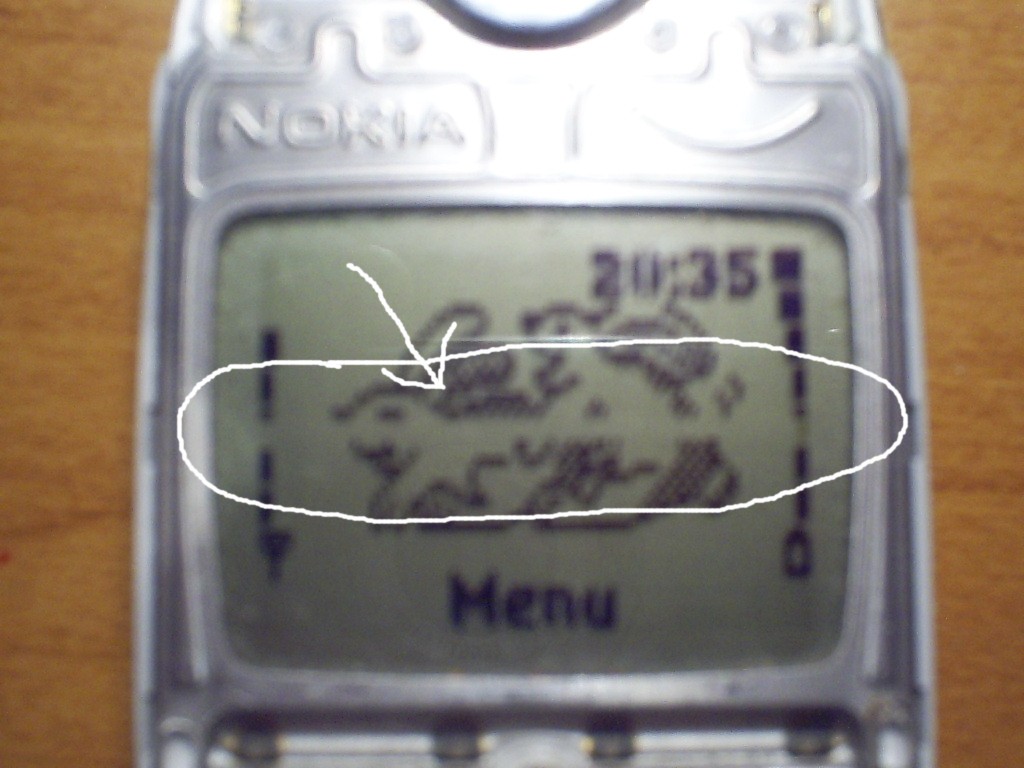

    Witam. Dostałem nokie 3310 ktora na wyświetlaczu ma pasek. Co może być powodem i jak to naprawic? Dodam ze ma jakiegoś zmodyfikowanego softa i były wymienione diody
    • Nokia 3310 - pasek na wyświetlaczu po zmianie softu i diod, jak naprawić? S4030439.JPG (177.4 KB) Musisz być zalogowany, aby pobrać ten załącznik.

    i nie da się naprawić

    Mało profesjonalne, ale czasem pomaga papierek przyklejony do górnej części ramki wyświetlacza :)

    ale na to nie pomoże. pomoże jak nie ma nic i po dociśnięciu dopiero widać

    można jeszcze przelutować te dwa duże kondensatory w pobliżu wyłącznika i te dwa małe rezystory - choć w tym przypadku tak jak poprzednicy - wygląda na ubity LCD i tyle - nie wyważajmy otwartych drzwi :D

    te kondensatory i rezystory rusza się tylko jak obraz jest poszatkowany co drugą linię

    ok dzieki panowie. Na szczescie te wyswietlacze są smiesznie tanie wiec wymienie. Temat zamknięty pozdrawiam
