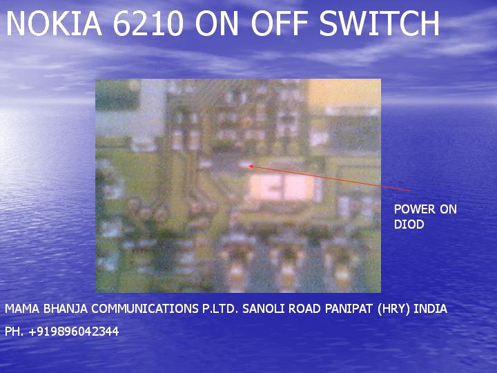

    witam,starałem sie cos znalezć ale niestety mi sie nie udało więc moze ktoś bedzie mógł mi pomóc ,mianowicie nokia 6210 po wgraniu pakietu językowego i full resetach przestała sie włoczac na baterii ale o dziwo włacza mi sie na kablu od tornada , nie moge juz dojść ładu dodam ze wgrałem full flesha , grzałem płyte, sprawdziłem włącznik i nadal jest to samo moze ktos miał podobny przypadek? pozdrawiam

    To musi byc włącznik lub jego przejścia (o ile dobrze pamietam do do cconta szły) poszukaj schematu i srawdź. Jak nie bedziesz miec daj znac. Gdzieś Servis manula na dysku mam.

    sprawdziłem napięcie na włączniku jest 3.7v na pinach a gdy wcisne wł. to spada do zera więc chyba przejścia sa ok

    Może to Ci pomorze
    Nokia 6210 nie włącza się na baterii po wgraniu języka i resecie
    i w załaczniku. to tyle na poczatek. Jest jeszcze pełen schemat.

    hmm dziwi mnie jedno.. po co grzać telefon skoro uwaliłeś go softem?.. a przez bezmyślne grzanie jeszcze bardziej mogłeś coś uwalić.. jak ubijasz boxem to ni stąd ni z owąd nie stanie Ci się uszkodzenie HW.. a co do telefonu mam nadzieję że masz backupa flasha? jeśli tak to wgraj go i telefon musi śmigać.. raczej nie ma opcji żeby coś na płycie się uszkodziło.. a co do włącznika to raczej nie bo jakbyś podłączył pod ładowarkę to by ładował pewnie też nie ładuje..
