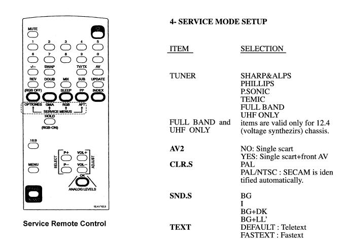

Jak wejść w tryb serwisowy TV LG CB20F84X bez działającego OK/OK?

    Numer z OK/OK nie działa

    Jaki procek ????????????

    Albo spróbuj
    Rozwiązanie
    Procedure:
    1. Enter SERVICE mode using a RC with IC (PCA84C640/030).
    2. Press CONTRAST on RC while TV is on.
    3. On the original RC use the 4 coloured keys to select from menu.
    Rozwiązanie 2
    Note:
    For multi-media models enter 7,5,9 and 2 when the picture menu is ON. To exit SERVICE mode press 0 button.
    Procedure:
    1. Use SERVICE mode ON/OFF button on Service RC.
    Rozwiązanie 3
    Procedure:
    1. Press Service Mode ON/OFF button on Service RC.
    2. For multi-media models enter 7,5,9 and 2 when the picture menu is ON.
    3. Press 0 button to exit.
    Rozwiązanie 4
    Procedure:
    1. Press Menu and after 8 5 0 0 .
    2. Step with the coloured buttons.
    Rozwiązanie 5
    Procedure:
    1. Using an universal RC, set up RC with TV Code 0714.
    2. Then press 00078 to enter service menu and the same to exit.
    Rozwiązanie 6
    Procedure:
    1. Press Menu key on original RC and enter code 8500.
    2. In case of code RC5 (P3026), press "Kcntrast minus" (-) key to enter service menu.

    Jaki procek? ...a taki - SDA5535 A049.
    I zainteresowany jestem OPTION BYTE, tak by można było go zmusić do roboty w DK

    Witam!
    Taki procesor wchodzi w chassis 12.4-12.5-12.6 np: Grundig z procesorem SDA5535 A049, wejście typowe
    Opcji jest tylko 6
    Może jest zablokowany?, uniwersalny kod 7038

    Dzięki, panowie. Trochę mnie zbił z tropu zapis w SE DS28. Właściwy kod to 8500
