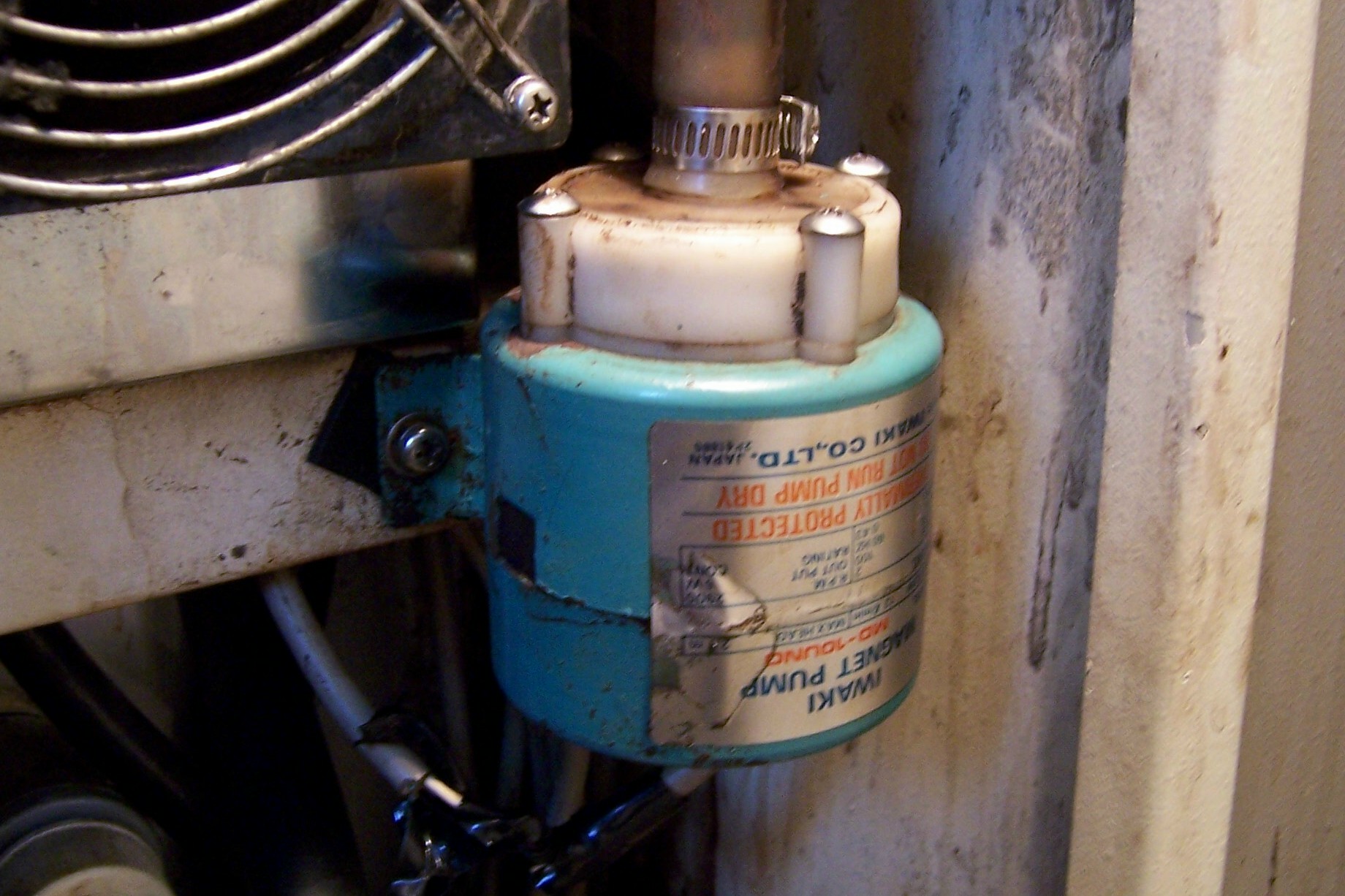

    Obrazki -474-zesp pompek od procesów wywoływania
    -473- zespół pompek wywoływacza /dwie /
    -472-pompka wywoływacza -górna -współpracuje ze
    zbiorniczkiem pomocniczym -mierzy sie w nim temp. ,podgrzewa,

    Po dotarciu do pompek wywoływacza -okazało się, że były zacięte -brudne - oczyszczenie i nasmarowanie pomogło .
    Po zalaniu wodą czystą -komory wywoływacza -nastapiło uruchomienie
    w dniu następnym -zaprogramowane włączenie na godz. 7-00-
    ponieważ ustalenie się temperatury trwa 2-godz.
    O godz. 9,30 -temperatura w normie 37,5 st Celsjusza .Koniec naprawy.
