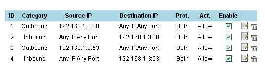

    Męcze się i męcze i nie potrafie zablokować portów na tym routerze;/
    Chcicał bym zablokowac wszystkie porty oprócz portu 80 i 443 jak mam to zrobić?
    Próbowałem juz wszystkiego i już nie umiem sobie z tym poradzić. Blokowałem te porty po przez filtrowanie ale porty są dalej otwatre. Może coś źle robie?
    Prosze o pomoc!

    Podaj dokładnie jak je blokowałeś i jak sprawdzałeś, ze nie są zablokowane.
    Wystarczą 3 reguły
    1 - przepuszczenie portu 80 TCP
    2 - przepuszczenie portu 443 TCP
    3 - blokada wszystkiego
    Przy takim ustawieniu nie będzie nic działać - musi jeszcze być komunikacja do DNS'a (53 UDP).

    Rozumiem, że musze to ustawić w następujący sposób:
    1. 80 TCP otwarty
    2. 443 TCP otwarty
    3. 53 UDP otwarty
    4. przedział 1-65535 zamknięte
    Zrobiłem tak i wogóle nic nie działa;/tzn www ani żaden program.
    Ja robiłem w podobny sposób po przez wpisywanie w Filters przedziały portów wpisywałem przerórzne kombinacje, bardzej na oko:P
    A sprawdzałem po przez program Active Ports i wedłu tego programu porty lokalne są otwarte i się komunikują z portami 80 i 443 tymi otwartymi;/ i przez to chyba wszystko działa normalnie. Oczywiście jak dobrze to zrozumiałem.
    Ja tylko chce mieć odblokowane porty 80 i 443
    Dzięki za szybką odpoiwedz:D

    Podaj jakie dokładnie reguły ustawiłeś.
    Program zapewne sprawdza porty na komputerze, a nie te widoczne z zewnątrz na routerze.

    mam do wyboru Outbound Filter lub Inbound Filter
    Wybieram Outbound Filter
    i ustawiam po kolei
    Source IP | 192.168.1.3 | Single IP
    Source Port | 80 | Single IP
    Protocol: TCP
    Action: Allow
    Source Port | 443 | Single IP
    Protocol: TCP
    Action: Allow
    Source Port | 53 | Single IP
    Protocol: UDP
    Action: Allow
    NO I ostatnia
    Source Port | 1-65535 | Port Range
    Protocol: TCP
    Action: Deny
    To chyba wszystko, jeśli o to chodzi?
