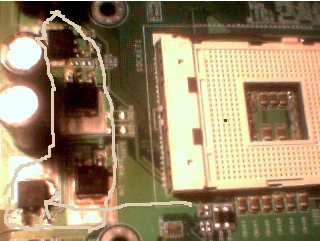

    Czy jest ktoś w stanie mi pomóc ?
    Padła mi pł.gł. a ponieważ nikt nie chciał się podjąć jej naprawy, byłem zmuszony wymienić na inną.
    Postanowiłem jednak sam sprawdzić poszczególne elementy i zauważyłem, że na jednym z nich jest zwarcie.
    Jest to (tak jest napisane na obudowie) 70L02H i mimo poszukiwań w necie, nie udało mi się znaleźć żadnej informacji o tym elemencie. Dowiedziałem się jedynie, że może to być tranzystor albo stabilizator (występują w tym samym typie obudowy).
    Ten "nie wiem co", znajduje się wraz z trzema identycznymi w okolicach procesora... Proszę o pomoc w rozwiązaniu problemu...
    Co to jest i czy można "to" kupić w RP, a może jest jakiś "ludzki" zamiennik ?...
    Z góry dziękuję....[/b]

    N-Channel Enhancement Mode Power MosFET 25V, 66A, 9mΩ. Jeśli potrzebne dokładniejsze dane podaj adres mailowy, to wyślę notę katalogową (307KB).

    To tranzystor N-MOSFET. Pełne oznaczenie STP70L02. Wynika z tego, że jest na 70A i 20V.

    W firmie TME http://www.tme.com.pl/katalog/index.phtml jest tranzystor STP80NF10 (80A/100V). Nie wiem jak z parametrem Rd, który podał awkp ale sądzę, że różnica do pominięcia.
    Co prawda obudowa jest TO-220, ale możesz obciąć środkowe wyprowadzenie, dogiąć sąsiednie nóżki i zeszlifować metalową część obudowy. Trochę zabawy, ale jak nie ma innego wyjścia ...

    Znalazłem "coś" takiego, wydaje mi się zbliżonego do podanych przez Was parametrów... - STB70NH03L 30V < 0.009Ω 60A ... A może jestem w błędzie?... Napiszcie czy można To zastosować jako zamiennik tego 70L02H

    to jest tranzystor SSM70L02H
