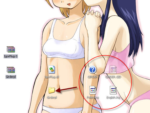

    2. ściągam ze stronki http://www.elektroda.net/dla_kompa/girder.html
    program Igor Plug i Girder Help PL
    i co dalej z nim zrobić .

    Pliki LNG wrzuć do katalogu girder\i18n a resztę do głównego katalogu girdera.
