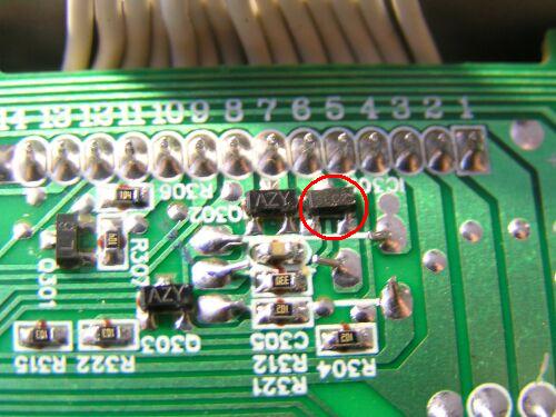

    piszę nie jako elektronik, więc poproszę o w miarę lamerską odpowiedź ;)
    ostatnio stało się coś z powyższym modelem dvd, że nie reaguje ani na pilota, ani na przyciski na samym dvd, jedynie co widać to mrugająca szybko dioda sygnalizująca zazwyczaj normalną pracę urządzenia
    co to może być? - pytam zanim wybiorę sie do serwisu, żeby nie okazało się że tamtejszy guru stwierdzi niewiadomo co
    z góry dzieki za ewentualną odpowiedź

    Dle SB to muze to byt vadny systémovy procesor :
    SYMPTOM
    Unit is does not operate. Comes out of standby, then locks up. The only way to release from this mode is to unplug from the mains supply.
    CAUSE Communication problems with the main system processor, IC106.
    ACTION Replace IC106 using the part number given below.

    Odłącz taśme łączącą przedni panel, jeśli miganie ustąpi to padnięty jest scalak IC 302 w panelu. Symbol scalaczka: IMP809SEUR-T
    • DVD Sharp ht-cn400dv - brak reakcji, szybko mrugająca dioda sharp_HT_CN400DV.jpg (53.22 KB) Musisz być zalogowany, aby pobrać ten załącznik.

    Jest to układ RESETU . Można go bez problemu zastąpić rezystorem 10kohm i kondensatorem 10uF/16V. Łączysz to szeregowo , elektrolit do zasilania +5V a rezystor do masy GND . Z środka połączenia szeregowego wychodzisz na RESET procesora. Działa aż miło. Można oczywiście kupić scalony układ RESETU .
