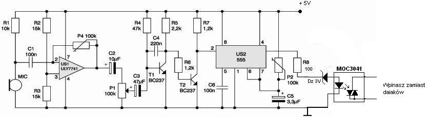

    Mam pytanie ponieważ prztsząsnłem całe forum i nieznalazłem dobrej odppwiedzi więc pytam . Jak zrobićnaj naj najprostrzym sposobem żebystroboskop działał w rytm muzyki nieważne jakiego pasma prosze o odp

    Ja się z Tobą nie zgodzę. Mi bardzo podoba się efekt jaki daje stroboskop działający w rytm niskich tonów (basów). Czyli jeżeli nutka gra w tempie 140 bpm, to strobolek nam mrugnie 140 razy na minutę (przy każdym uderzeniu basu). Mam nadzieję, że wreszcie kupię gotowy sterownik z mikrofonem albo samemu coś zmajstruję (jak znajdę odpowiednie materiały) i zastosuję w moim stroboskopie. Podsumowując, sterowanie dzwiękiem jest piękne i wygodne ;)
    Szukaj i pomyśl - to nic nie boli .
    Jeśli używasz j-23 to daj zamiast diaków ten układ.
