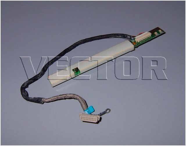

    Podłącz go na zewnętrzny monitor,jak z tyłu ma d-sub. Przełączanie obrazu to standard, funkcja (Fn) i jakiś z F1-F12 powinien być obrazek monitorka łamanego na laptop. Wciskasz ta kombinacje po włączaniu jaies 5s i powinno działac.
    Inwerter sam wymienisz oczywiście za grosze (50zł) szukaj po allegro.
    najlepiej rozkręć matrycę i będizesz miał z boku albo na dole taka podłuzna plytke, to będzie inwerter czyli przetwornica.

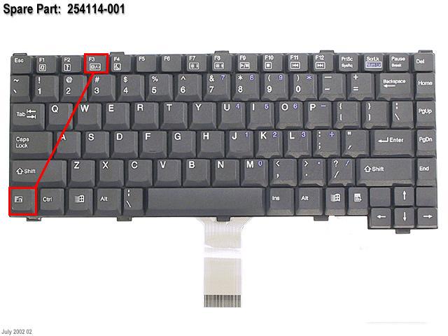

    Dzieki za odpowiedz. Zastanawiam sie, czy oby napewno w servisie dobrze rozpoznali przypadlosc.
    Przelaczenie to FN+F3. Jest gniazdo do monitora. Lecz po podłączeniu monitora i naciśnięciu ów kombinacji przyciskow nic sie nie dzieje.

    Tak wygląda inwerter:
    Compaq Presario 700 - brak obrazu na LCD, problem z podświetleniem?
    A tak klwiatura, więc Fn + F3:
