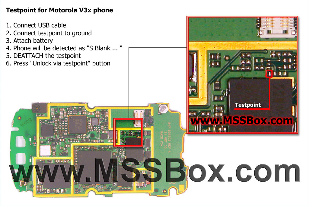

    kolega bawił się telefonem i wpisał 3 razy jakis kod i teraz wyskoczyło mu CONTACT OPERATOR! telefon jest z Vodafone był bez simlock'a a teraz nie przyjmuje żadnej karty:-(
    da rade coś z tym zrobić zwykłym kablem usb??

    Da radę ale po TP. Elektroda kopalnią wiedzy, poczytaj trochę.

  • #6 3297071
    BONO
    Posty: 1540
    Pomógł: 74
    Ocena: 18
    jak nie riobiłes wczesniej motek to lepiej oddaj do serwisu , sam bedziesz otwierał urwiesz taśme , dodatkowo musisz rozwiercic erkran zeby dostac sie do TP i darmowym programem mozesz uszkodzić telefon a wtedy zapłacisz podwojnie za naprawe
    w v3x do Tp nie trzeba nic wiercic, ale rzeczywiscie sposobami za free łatwo ten tel posadzic.
  • #8 3297319
    BONO
    Posty: 1540
    Pomógł: 74
    Ocena: 18
    no faktycznie nie trzeba wiercic ,nie spojrzałem w zdjecie
    Motorola V3X z Vodafone - jak odblokować po błędnym kodzie?
    najlepiej by było jak bys zczytał go jakims programem , moze wystarczyło by wgrac monstera i odczytać pozniej info z telefonu.wtedy dowiesz sie czy masz załozonego loka i ewentualnie kody blokady

    użyłem P2K_Easy_Tool v37 z podłączonym TP i po sim-lock'u śladu juz nie ma:-D ale niestety jest kod aparatu którego nie pamiętam i P2K_Easy_Tool nie chce go zdjąć:-( może znacie jakiś inny programik za free który pomoże mi usunąć kod aparatu??
