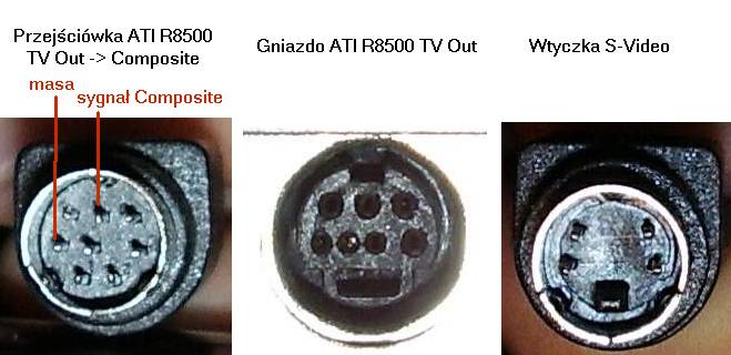

    Mianowicie. W Radkach 8500 często było TYLKO gniazdo S-Video i nie było Composite jako TV-OUT, oczywiście do tego DVI + D-Sub, albo jedno z tych dwóch.
    7-mio pinowe gniazdo ATi zawiera w sobie zarówno sygnały S-Video i Composite (czasem nawet SPDIF Out) ale NIE PASUJE ono do wtyku S-Video. Na siłę będzie pasowało, ale z marnym efektem, czyli powyginane piny :)
    Zatem. Albo zdobędziesz oryginalny kabelek 7-pin na S-Video +Composite

    W moim R8500 w gnieździe TV Out jest zarówno sygnał S-Video, jak i Composite (ale w jednym 7-pin. gnieździe). Zrobiłem fotki gniazda, fotkę/schemat do połączenia Composite i dla porównania najzwyklejszą wtyczkę S-Video.
    Jak podłączyć DVI (analogowy) z karty graficznej do AV w telewizorze?
    Tak, jak pisałem - standardowy kabel S-Video pasuje do mojego R8500 zarówno fizycznie jak i sygnałowo (i nie ma mowy o żadnym wciskaniu na siłę). Sygnał Composite również działa bez problemu na przelotce dostarczonej razem z kartą. Bardzo dziwny ruch wykonali producenci nowszych kart ATI, jeśli faktycznie zmienili rozstaw/wyprowadzenie w TV Out tak, że nie można bezpośrednio wpiąć standardowego kabla S-Video...
