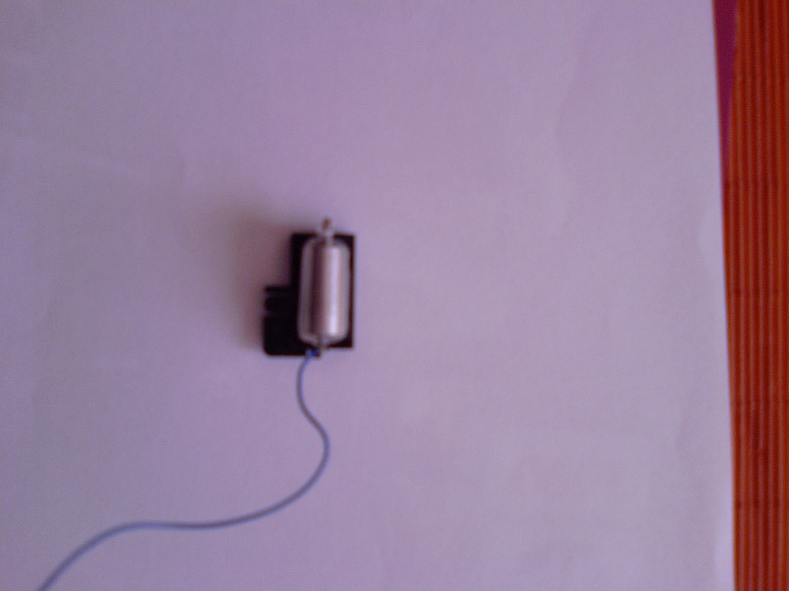

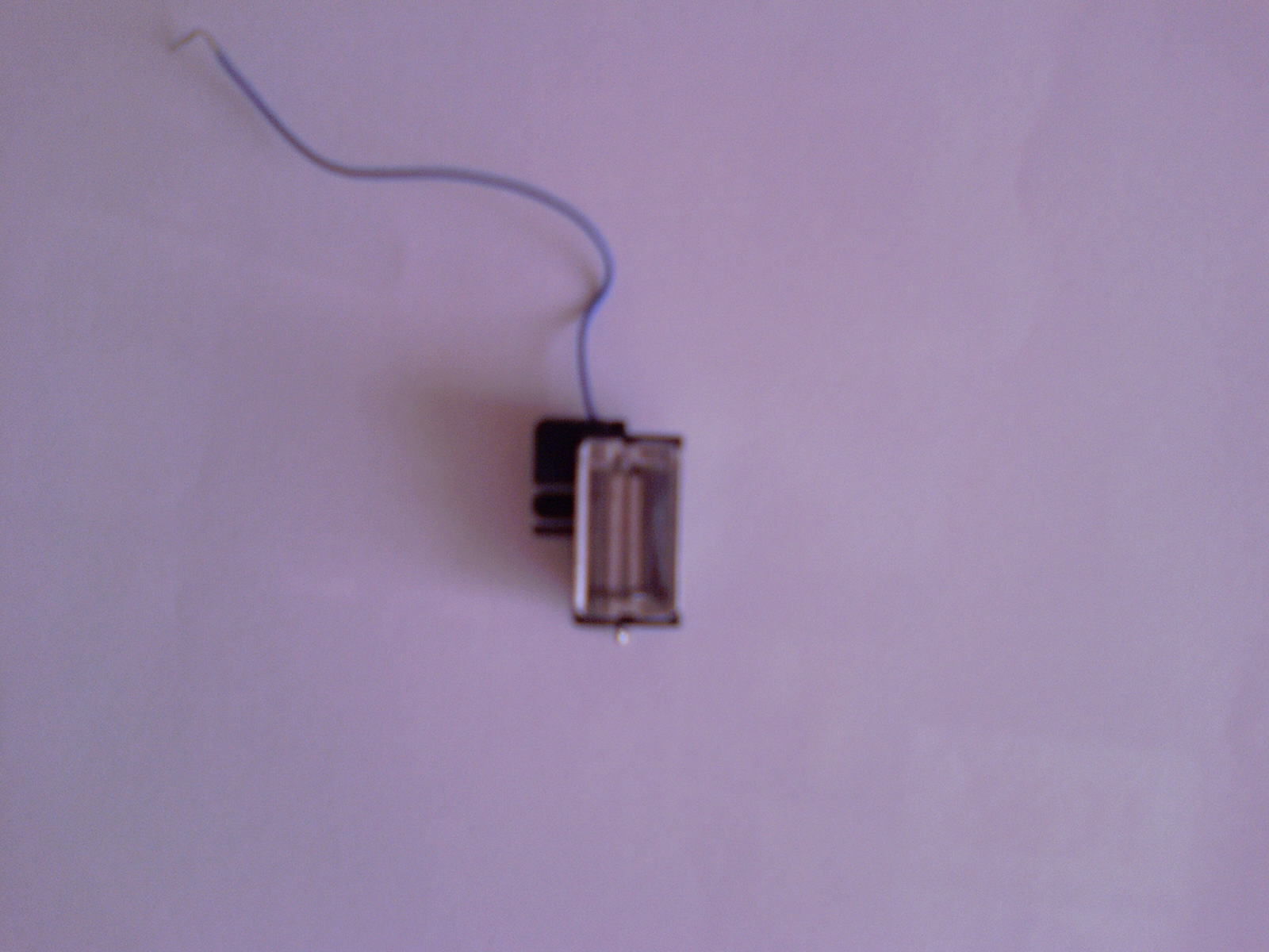

    mam lampę błyskową ( część ) ze starego aparatu kliszowego na
    baterie 'paluszki' 2. ( patrz zdjęcia )
    Pytanie : do czego mogę tę część wykorzystać ( przerobić na coś ) ?
    np chciałbym żeby ta lampka zaświeciła ( satle wł wył. albo żeby
    dawało błyski ) . Z tej lampy wychodzą 3 przewody, więc to jest
    no właśnie jak to nazwać ?

    Dorwałeś palnik błyskowy.
    Szczerze, to nie ma sensu się tym bawić. Potrzebowałbyś całej przetwornicy - nie ma sensu jej robić.
    Co innego gdybyś wymontował cały układ lampy błyskowej z elektroniką.
    Co do palnika. Dwa wyprowadzenia (na końcach bańki) służą do zasilania (kilkaset V). Trzecia (ta nawinięta) służy do wyzwalania błysku. Na nią podaje się impuls (kilka kV).
    Tak przy okazji - całe układy lamp błyskowych (z aparatów - małpek) można kupić na aukcjach za pare złotych.
