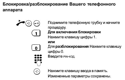

    Jest to zwykły telefon przewodowy z wyświetlaczem
    Poblem polega na tym ze po podniesieniu słuchawki na wyświetlaczu jest symbol kluczyka - czyli zablokowany. Standardowy PIN 0000 nic nie daje.
    Telefon przywiozłem z Niemiec ktoś wprowadził sobie swój kod.
    Moze ktoś zna sposób na rozkodowanie tego telefonu? Czy istnieje jakiś serwisowy PIN?????

    Oto fragment instrukcji obsługi:
    • Siemens Euroset 815 zablokowany kodem – jak odblokować, serwisowy PIN, reset? Blokada.jpg (28.68 KB) Musisz być zalogowany, aby pobrać ten załącznik.

    Zgadza się robię tak jak w instrukcji jak przysłałeś tylko że pisałem że ktoś zmienił kod cztery zera itp nie pasują. Może jest jakiś serwisowy kod lub jakiś reset? Szkoda bo to naprawdę fajny telefon

    Niestety nic innego nie mam. Może ktoś kto pracował w serwisie Siemensa coś nam podpowie w tej kwestii.
