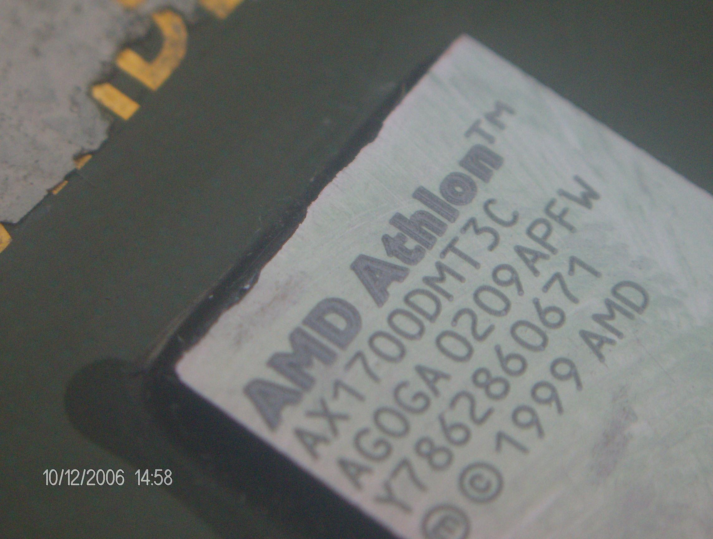

    Proszę o pomoc czy ten procesor nie jest ukruszony w kilku miejscach?

    Tak, ten procesor ma pokruszoną prawie całą górną krawędź oraz lewy górny róg rdzenia. Nie są to gigantyczne ubytki, jednak trzeba by sprawdzić, czy procesor pracuje poprawnie.

    procek jest ukruszony na górze, możesz spróbować czy chodzi ale nie dawaj srebrnej pasty termoprzewodzącej tylko zwykłą silikonową.
    procek jest na jądrze palomino.

    Bez sprawdzenia się nie obejdzie. Nie mniej jednak ten procesor może być sprawny. Widziałem gorsze.

    dzięki wszystkim za zainteresowanie się moją sprawą. Procesor z drugiej strony wgląda podobnie, wyjełem go z płyty która najprawdo podobnej jest uszkodzona, podniosło dwa elektrolity, spróbuje go włożyć do zasilacza podpiąć i sprawdzić czy dostaje jakieś napięcia.
    Podłączyłem płyte do kompa, ale nie chce ruszyć z miejsca, pomierzyłem tranzystory znalazłem najprawdopodobnej jeden uwalony jest to trazystor z tego co wywnioskowałem mosfet o nazwie 10N03, gdy go wyjełem płyta daje sie uruchomić, potrzebuje teraz wstawić jakiś tranzystor tylko nie wiem jaki sprawdzałem go po swoich firmach i nie nic sie nie doszukałem, jaki jest odpowiednik za niego? płyta w miejscu gdzie on był jest troche przpalona. Płyta jest gigabyte GA 7VRX rev 2.0. Dzieki z góry za pomoc.

    płyta w miejscu gdzie on był jest trochę przypalona.
    Nie chcę martwić kolegi ale płyta może być poważniej uszkodzona. Np: przegrzane ścieżki wewnątrz płyty, a jak zapewne każdy wie, płyty są wielowarstwowe. Tak czy siak, wymienić należy wszystkie tranzystory w linii, również wszystkie kondensatory w linii. Czy będzie działać zależy od tego czy nic więcej nie uległo spaleniu.
