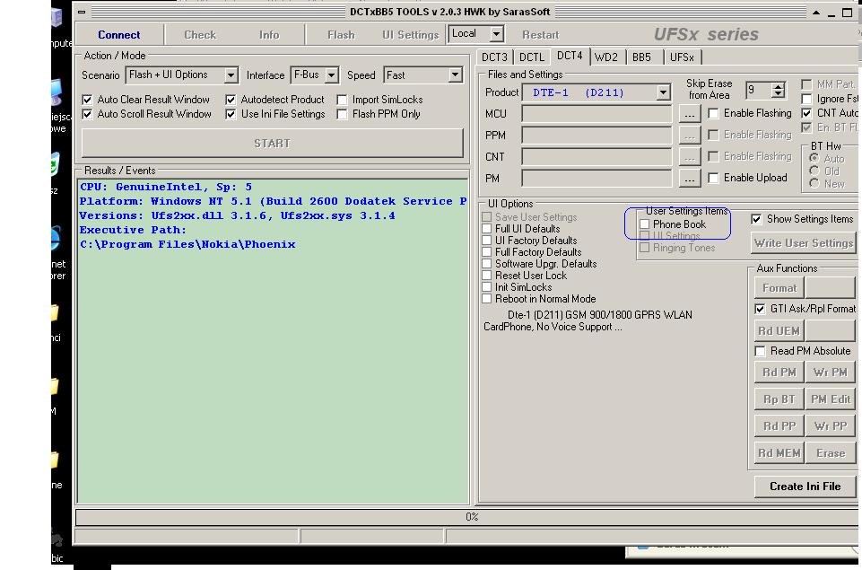

    Mam padniętą Nokię 6100 - odpala, podświetlenie, parę razy mrugnie i koniec. Na tornadzie przechodzi przez check, mogę wejść do local mode jeśli podczas wchodzenia włączę telefon, wtedy też poprawnie czyta dane z info.
    Cały problem polega na tym, że telefon dostałem z zastrzeżeniem, że muszę książkę telefoniczną odzyskać - czy da się wgrać soft bez jej usuwania? Od razu mówię, że PM nie mogę odczytać, jest:
    Reading PM: 0-255
    Id: [0] 1 Record(s)
    I czyta w nieskończoność. Mogę za to sczytać pamięć z adresów 0x1000000 do 0x17FFFFF i mam wrażenie, że tam właśnie jest książka. Jeżeli tak - potem mogę ją wgrać za pomocą write user settings?
    MCU i PPM muszę wgrać nowszą lub tę samę wersję?

    Robię dokładnie tym samym oprogramowaniem. To co jest zaznaczone na rysunku służy chyba do wgrywania wcześniej zgranej książki - problem polega na tym, że nie wiem jak ją zgrać.
    @djn
    KarwosSuite zrobi backupa nawet jeśli telefon się nie odpala?

    klikasz 2 razy na phone book i tyle powinno zczytac a pozneij write user setting i wskazujesz plik z ksiazka.

    Tylko żeby sczytać książkę trzeba odpalić test mode, a kiedy chcę go uruchomić to napis parę razy miga i się wyłącza. A w ufs_dctxbb5 jest info, ze sczytano 0 rekordów.
    Nie zna ktoś konkretnych adresów w pamięci gdzie mieści się książka telefoniczna?

    Kontakty znajduja sie w PM i jesli telefon nie wchodzi w test mode to raczej go nie zczytasz ale sprobuj uderzyc do karwosa, byc moze cos ci poradzi...

    Nokia została oddana, niestety nie udało się odratować książki.
