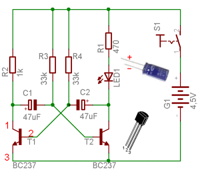

    Dzień dobry, mam tutaj oto schemat, który gdzieś kiedyś znalazłem.
    Schemat migającej diody na 4,5V – poprawność układu, uszkodzenia tranzystora, LED 16V
    Przeglądałem forum elektrody i muszę przyznać, że dużo było przykładów układów z migającą diodą, jednak żaden nie był na 4.5V. Najczęściej pojawiają się przykłady wykorzystujące zjawisko przebicia tranzystora (na 12V). Jako że mam u siebie tylko baterię 4.5V stąd chciałbym wykorzystać to :>
    Czy ten schemat w ogóle może działać?
    Bawiłem się, lutowałem rozlutowałem. Moje pytanie brzmi czy:
    1) schemat jest poprawny?
    2) można uszkodzić lutując, odlutowując elementy? (np tranzystor, bo opornik to jeszcze mogę sprawdzić czy działa takim uniwersalnym ampero-volto-...-mierzem)
    3) jeśli na początku źle wlutowałem tranzystor elektrolityczny to czy on uległ uszkodzeniu? Nic z niego nie wyciekło, ani nie wybuchł.
    diodę w schemacie zamontowałem na 16V i mam nadzieję że to nie ma znaczenia że jest ona na tak duże napięcie. Mam nadzieję że dobrze ją wszczeliłem w układ, bo się lekko świeci (ale nie miga).
    Mmmhm. I to by było na tyle.

    A czy jesteś pewien, że wlutowałeś poprawnie tranzystory??? Piszesz o tranzystorze elektrolitycznym :) więc mam co do tego wątpliwości. Jeżeli dioda ma napięcie znamionowe 16V, to będzie bardzo słabo świecić, ale jeśli to napięcie max. to OK.

    Zamiast rezystora R3 wstaw potencjometr liniowy (typ A) np: 22k
    Zaczynaj strojenie od max. rezystancji zmniejszając ją.

    Żeby dioda swiecą ca dobrze świeciła z 4,5V to opornik, który jest z nia szeregowo powinien mieć wartość nie większą jak 220 omów.
    Nie słyszałem o diodzie na 16V (chyba ze masz taką razem z szeregowym opornikem). Dioda jest na napięcie (przeważnie około 3V). Zastosuj więc diodę typową, które to łatwo nawet odzyskać ze "złomu" elektronicznego.
    Mam pod ręką schemat migacza na 3V, który ma około 15 błysków na minutę, ale nigdy go nie robiłem.
    Nawiasem mówiąc, są takie migające serduszka, które to sa przeważnie zasilane z baterii zegarkowych 2 lub 3 sztuk, czyli 3 lub 4,5V.

    Wywal tą diodę bo ma ona w szereg włączony dodatkowy opornik i załóż w to miejsce zwykłą czerwoną. Jeśli nadal nie będzie chodzić to zrób taki układ jak na rusunku. Dołóż tylko kondensator elektrolityczny 47 uF a oporniki zostaw takie jakie były!

    To nie miał być tranzystor, ale kondensator elektrolityczny. Za błąd przepraszam.
    Tranzystor wlutowałem dobrze (przynajmniej tak mi się wydaje) obydwa emiterem do dołu.
    Co do diody nie wydaje mi się abym się pomylił. Sprzedawca wyraźnie mówił 16V. Gdy jednak ją samą podłączę do 4.5V to ładnie świeci +wygląda dosyć normalnie.
    Skoro jednak są wątpliwości to trzeba wymienić.

    Poprostu dioda na 16V może mieć "wepchany" opornik o dość znacznej wartości i generator nie będzie pracował. Lepiej wymienić na zwykłą czerwoną (bo czerwone mają najmniejsze napięcie świecenia) i przerobić układ tak jak narysowałem.

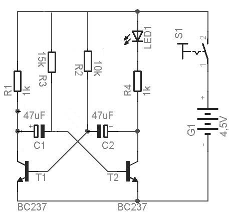

    1) Mmmhm. Kupiłem diodę na 3V.
    2) Skorzystałem ze zmodyfikowanego schematu, który pokazał Preskaler
    Dioda się zaświeciła, po czym powoli (sekunda?) zgasła. Zgaśnięcie interpretuję jako naładowanie się jednego kondensatora. Fakt, że dioda się już 'nie podniosła' trakuję jako zbyt mały prąd na bramce tranzystora. Dobrze myślę?
    Tylko jak jeszcze by trzeba było zmodyfikować układ by wszystko działało jak należy? Zastąpić któryś oporników potencjometrem?

    Chyba pomyliłeś biegunowość kondensatora.
  • #14 3356884
    Renegat
    Posty: 19
    Nie wiem czy dobrze wlutowałem bo nie znam symbolu kondensatora który został użyty (jaka jest jego polaryzacja). Zrobilem to tak jak jest to przedstawione na schemacie,

    Nie ma sensu zmniejszać opornik z 1k do 150 Ohmów bo to tylko może uszkodzić tranzystor. A dioda i przy 4mA będzie świecić wystarczająco. Plusy tych elektrolitów powinny być od strony kolektora a minusy od bazy. Jeśli któryś był podlutowany odwrotnie to mógł wykończyć tranzystor. Możesz spróbować zwierać bazy z emiterami (przemiennie) to powinno (przy sprawnych tranzystorach "ożywiać" układ. Przy zwieraniu T1 dioda powinna się zapalać. Jeśli się nie będzie zapalać to tranzystor jest uszkodzony (przynajmniej 1) przerwij obwód tak jak na rysunku i dotknij drucikiem do kolektora T2. Dioda wtedy musi się zapalić.

    [quote="Preskaler"]Nie ma sensu zmniejszać opornik z 1k do 150 Ohmów bo to tylko może uszkodzić tranzystor. A dioda i przy 4mA będzie świecić wystarczająco.
    Jest sens zmniejszać- bo praca na 4 mA to bezsensowna praca na 20% /z niewystarczającym świeceniem/. !
    Zmniejszenie nie moze uszkodzić tranzystora lecz da pracę w warunkach znamionowych ! Nie dojdzie tez do powodzi ani innych dramatów :)
    Jesli masz nadal problemy to sprawdź połaczenia i tranzystory. Ten układ działa bez zarzutu. Pierwszy też, tylko trochę zbyt ciemno.

    Zmniejszenie wartości rezystora R4 NIE MA wpływu na "zapracowanie" gemneratora, da tylko trochę jamiejsze wiecenie! Tutaj trzeba najpierw poszukac bledu montazowego a pozniej (jak ukad bedzie "pracowal")
    mozna sobie zmniejsza oporniki!

    Otóż zmieniłem miejsce źródła (jak na zmodyfikowanym schemacie) zwieranie żadnego z tranzystorów (tzn ich baz z emiterami) nic nie dało.
    Badałem też układ pod wzgędem napięć, by zrozumieć którędy płynie prąd.
    Oporniki miały napięcie (od lewej):
    0, 3.14V, 0.01V, 1.23V
    Napięcie na kondensatorach:
    3.13V, drugi ok 1V i spada przy ciągłym obserwowaniu go
    Tranzystory (napięcia emiter-kolektor):
    3.79V, 2.55V
    Sądzę że jeszcze raz kupię elementy (gdyż dopiero teraz dokładnie wiem co i jak podłączyć. Na początku popełniłem kilka błędów które być może zepsuły któryś z elementów (jeden z tranzystorów podłączyłem odwrotnie, to samo z jednym kondensatorem... )
    Jeśli to mi nie wyjdzie za kolejnym razem spróbuję pobawić się układem scalonym ne555.
    pozdrawiam,

    Wszystko wskazuję na uszkodzenie tranzystorów lub niewłaściwe ich wlutowanie. Nie napisałeś czy dioda świeciła jak zwierałeś obwód tak jak czerwona strzałka wskazuję? Jeśli nie świeci to diodę odwrotnie wlutowałeś lub jest uszkodzona. Napisz jeszcze jakie to tranzystory (może PNP?).

    Teraz już powinno być wszystko jasne:
    Tranzystory pasujące : BC547, BC548, BC549, BC237, BC337

    No to wszystko wskazuje na poprawny montaż tylko pozostaje wymiana tranzystorów. Ja zrobiłem ten układ dokładnie tak jak na rysunku i chodzi. Czas świecenia diody ok. 1 sek a czas przerwy ok; 3 sek.

    No to wydało się odwrotnie wlutowałem tranzystory. O ile dobrze mi było wiadomo to emiter (obojętnie czy dla pnp czy npn) emiter jest przy strzałce. A z dokumentacji tranzystora znalezionej na www.datasheetcatalog.com/datasheets_pdf/B/C/2/3/BC237.shtml (pierwszy od góry) pisało że jest na odwrót emiter i kolektor niż to wynika z tego co piszecie.
    Tak czy siak w którymś kroku musiałem popełnić błąd.
    Odwróciłem tranzystory i ku memu zaskoczeniu (a może raczej ku mojej radości) dioda się zaczęła świecić. Niestety nie mruga, jedynie wolno gaśnie przy wyłączeniu zasilania (kondensator). Sądzę że przyczyną z pewnością jest operowanie wciąż na tych samych tranzystorach, gdy już są stare, z połamanymi nóżkami. Tymczasowo zlutowałem je do nowych kabelków cyną ale i tak...
    Mając tyle podpowiedzi i schematów, które nie pozostawiają żadnych wątpliwości względem polaryzacji itp sądzę że sobie już poradzę.
