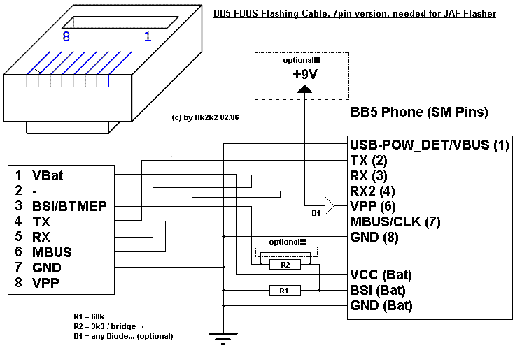

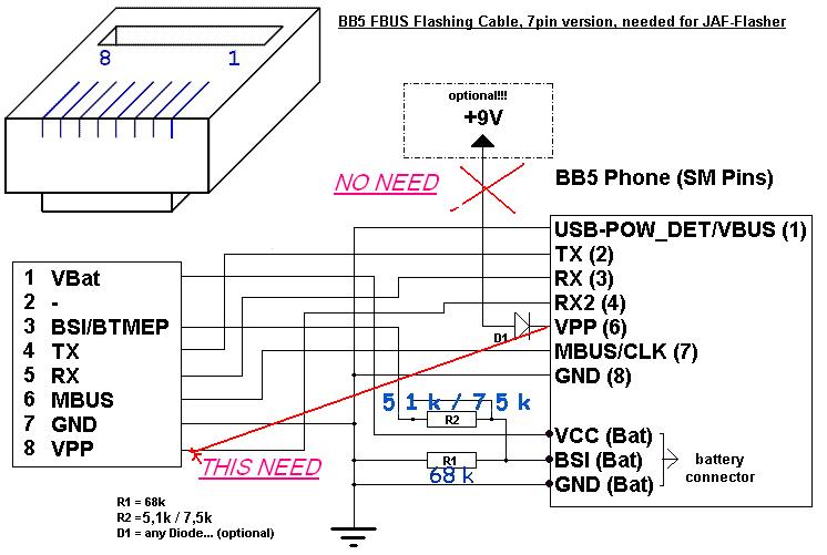

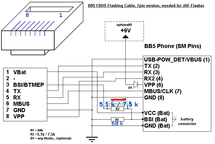

    6234 do wgrania PL. - kabel 7 pinów z własnym zasilaniem (bar 9v) nie wykrywa normalnie telefonu, sprawdzany kabel na Noki6233 i też nie wykrywa. Box Twistem z HWK. Mam pytanko, jaki mam być kabel i jakie oporniki w nim.
    • Kabel do Twistera 6234 z HWK - jaki model i oporniki? BB5_cable_twister.gif (12.02 KB) Musisz być zalogowany, aby pobrać ten załącznik.
    • Kabel do Twistera 6234 z HWK - jaki model i oporniki? BB5_cable_new.jpg (63.6 KB) Musisz być zalogowany, aby pobrać ten załącznik.
    • Kabel do Twistera 6234 z HWK - jaki model i oporniki? BB5_cable_2.gif (12.02 KB) Musisz być zalogowany, aby pobrać ten załącznik.
    • Kabel do Twistera 6234 z HWK - jaki model i oporniki? BB5_cable.jpg (108.83 KB) Musisz być zalogowany, aby pobrać ten załącznik.

    Mała ściąga
    3250 - 7,5k
    5300 - 5.1k
    5500 - 5.1k
    6125 - 5.1k
    6131 - 5.1k
    6233 - 5.1k
    6270 - 5.1k
    6280 - 5.1k
    6630 - 5.1k
    6680 - 5.1k
    6681 - 5.1k
    6682 - 5.1k
    7370 - 5.1k
    E-50 - 5.1k
    E-60 - 5.1k
    E-61 - 7.5k
    E-70 - 5.1k
    N-70 - 5.1k
    N-71 - 7.5k
    N-73 - 5.1k
    N-80 - 7.5k
    N-90 - 5.1k
    N-91 - 7.5k
    N-93 - 7.5k
